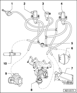

    в системе вакуума на рис. (узел) под №1 вакуум там должен быть постоянно или отключатся через 15 секунд?

    Конечно должен , у меня он наверно секунды через 3 открывается
    Он закрывается только когда мотор глушиш

    Если у Тебя А4 как пишеш,то эта вещь закрывает воздушную заслонку в патрубке когда глушеш мотор,и то на несколько секунд.Всем этим руководит клапан №3 который получает команду с компа.Напиши попадробней что случилось,может поможем.

    да вот проверял вакуум прибором и обнаружил что на турбину есть вакуум на клапан егр есть,а вот подсоеденил к этаму узлу стрелка как лежала так и лежит проверял шланг он целый я так думаю если вакуум там постоянный(как написали выше) тогда под замену клапан?

    Мы же тебе писали (Если у Тебя А4 как пишеш,то эта вещь закрывает воздушную заслонку в патрубке когда глушеш мотор,и то на несколько секунд.Всем этим руководит клапан №3 который получает команду с компа) То есть вакуум там возникает только когда глушиш мотор и то на несколько секунд ,в остальном ( мотор работает, заглушен, включено зажигание)ни какого вакуума быть не должо
