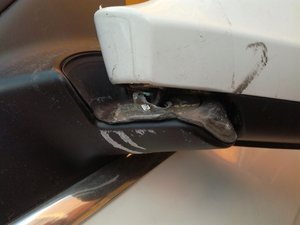

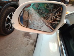

    Кстати сделал фото своей проблемы. Меняется ли отдельно? Скорлупа в порядке

    A4 Allroad B9 2,0
    На фотке выше, где разбитое зеркало, чётко видна полоса вертикальная, отделяющая зоны. Видимо действительно асферичное. Это левое водительское
