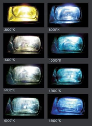

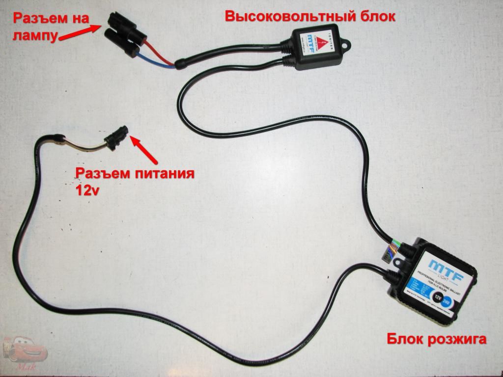

    Для вступления приведу пример цветовой гаммы по Кельвину и назначение разнесенных блоков ксенона:
    [​IMG] [​IMG]

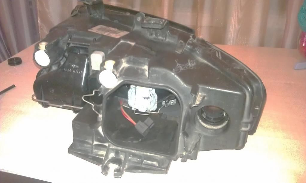

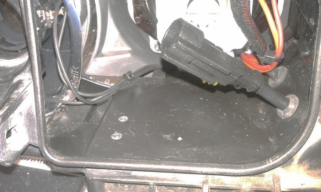

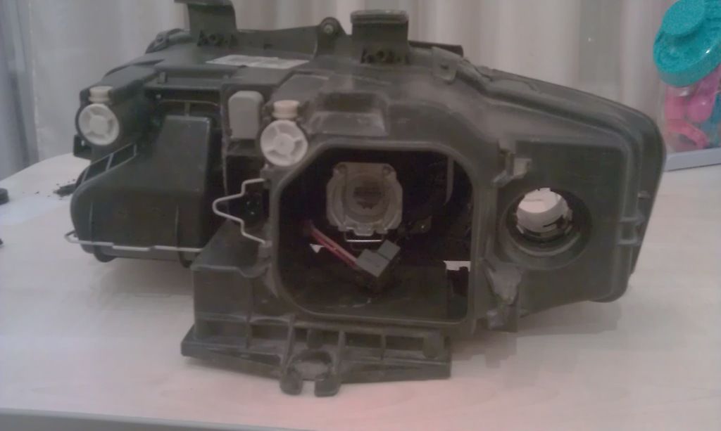

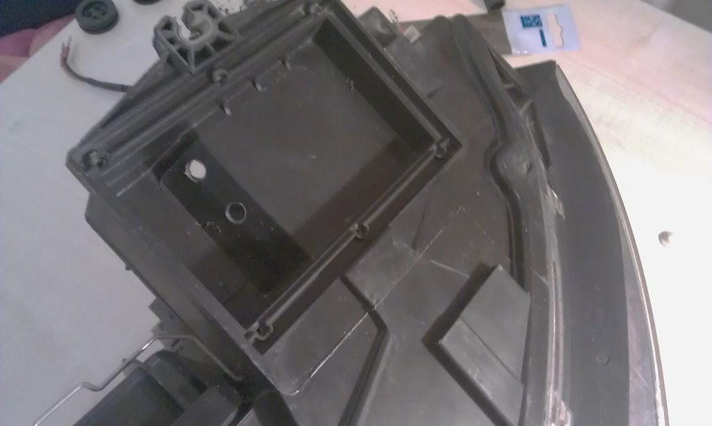

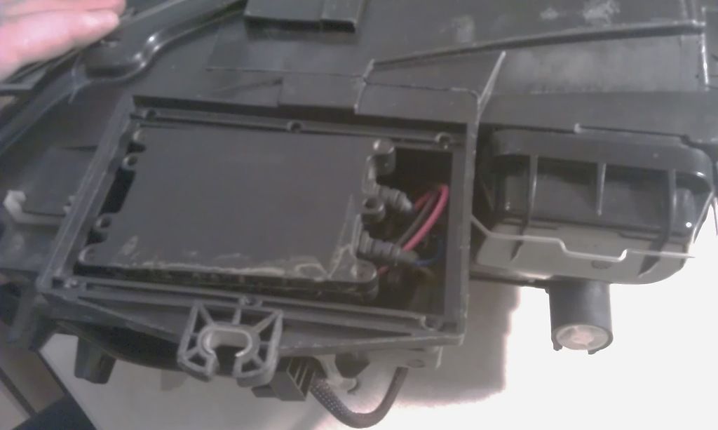

    Убрав ксенон и приведя фару в стоковое состояние, оценил внутреннее пространство и место штатного ксенона.
    [​IMG] [​IMG]

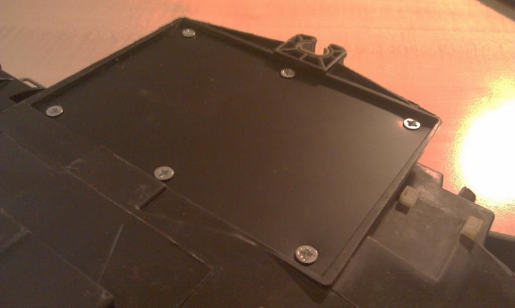

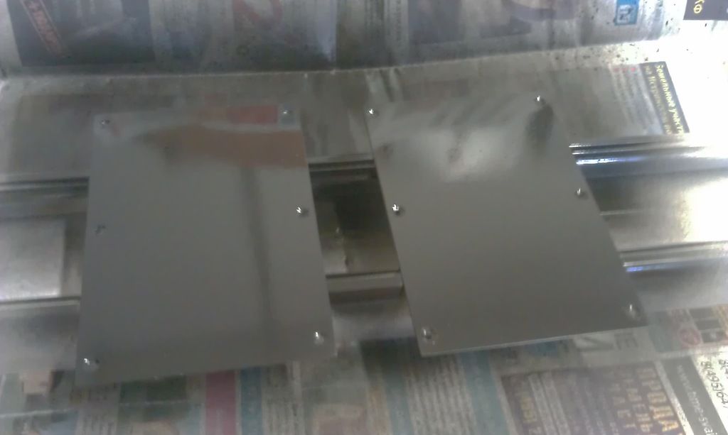

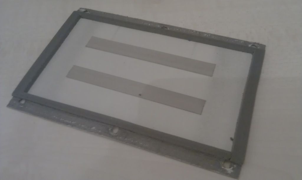

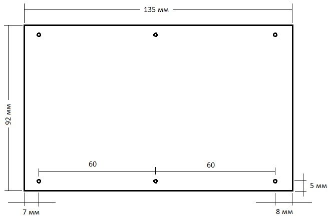

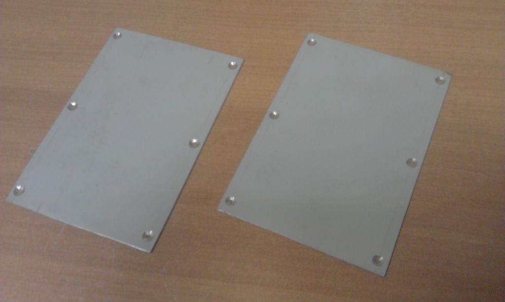

    Замерив посадочное место штатного ксенона, принялся за изготовление крышки, которая будет закрывать и фиксировать блок розжига снизу фары.
    Крышки выпиливал из боковины не нужного системного блока, толщина стали 1мм., затем прошел имеющийся в наличии черной матовой краской для защиты металла от коррозии и с внутренней стороны, обезжирив 75% спиртом :shuffle:, наклеил плотный прорезиненный поролон, толщиной 4мм, который будет служить прокладкой от попадания влаги и пыли.
    [​IMG] [​IMG] [​IMG] [​IMG]

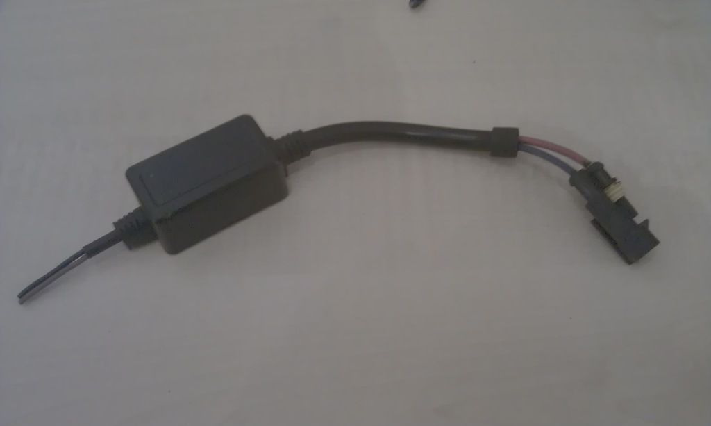

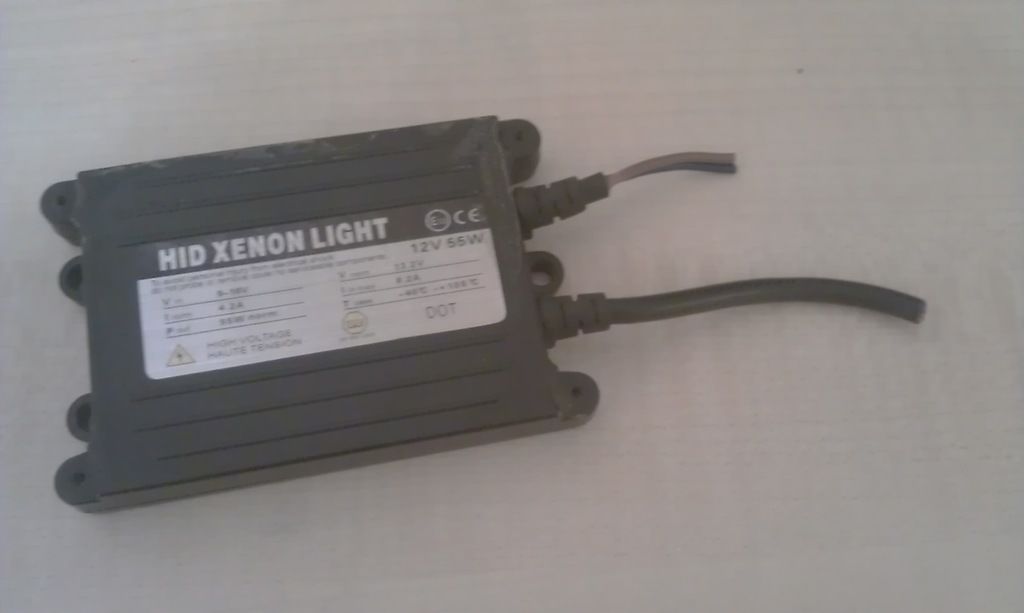

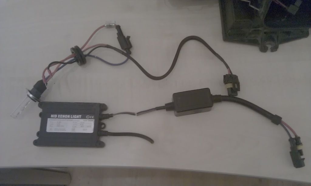

    Закончив с крышками, принялся за раздербанивание ксенона, безжалостно отделив все элементы друг от друга.

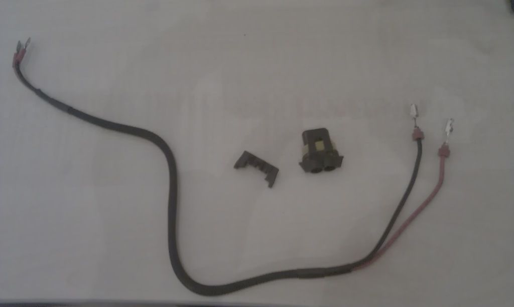

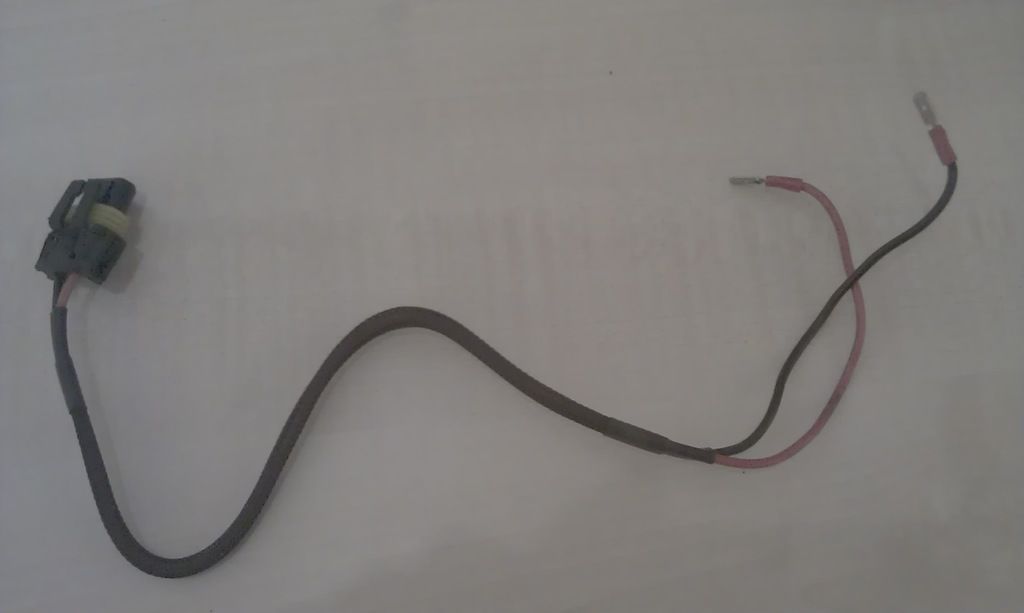

    Разобрал разъем питания для облегчения инсталляции.

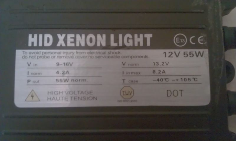

    Так как в штатном исполнении на каждую фару стоит 15А предохранитель и проводка выдерживающая эту нагрузку, то заверенные на блоках розжига 8,2А в момент поджига и 4,2А в режиме работы позволяют подключить их к штатному разъему (в момент установки предохранители поменяю на 10А).

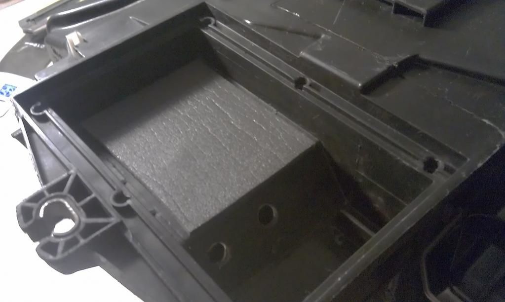

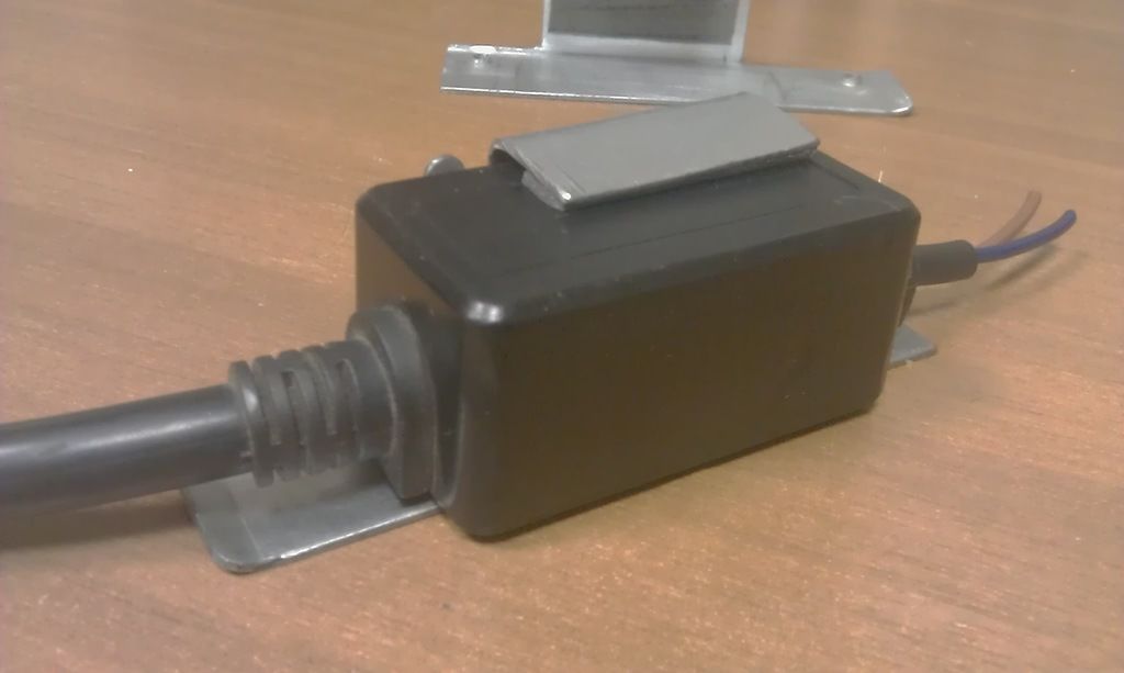

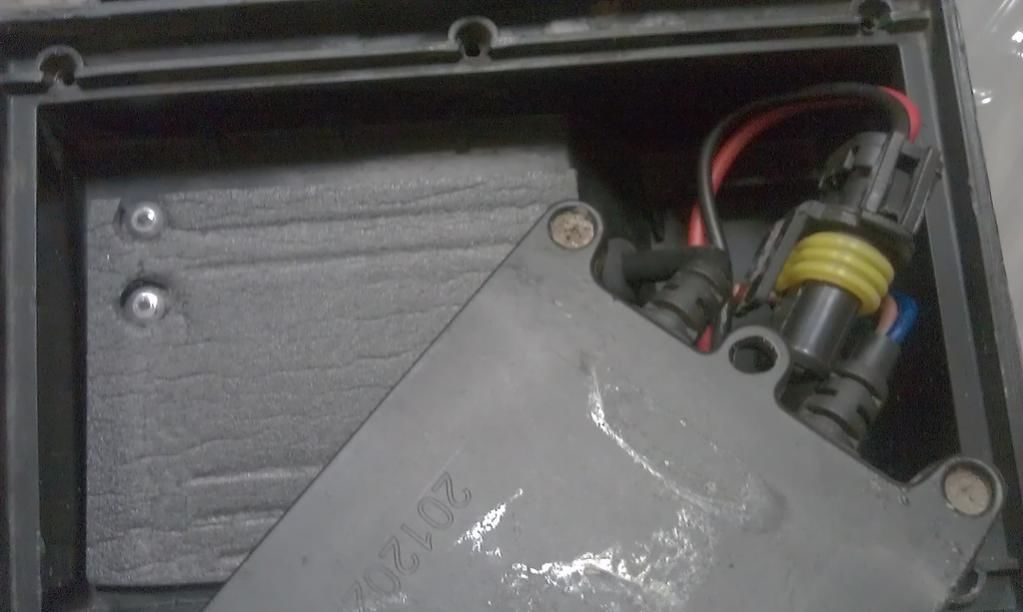

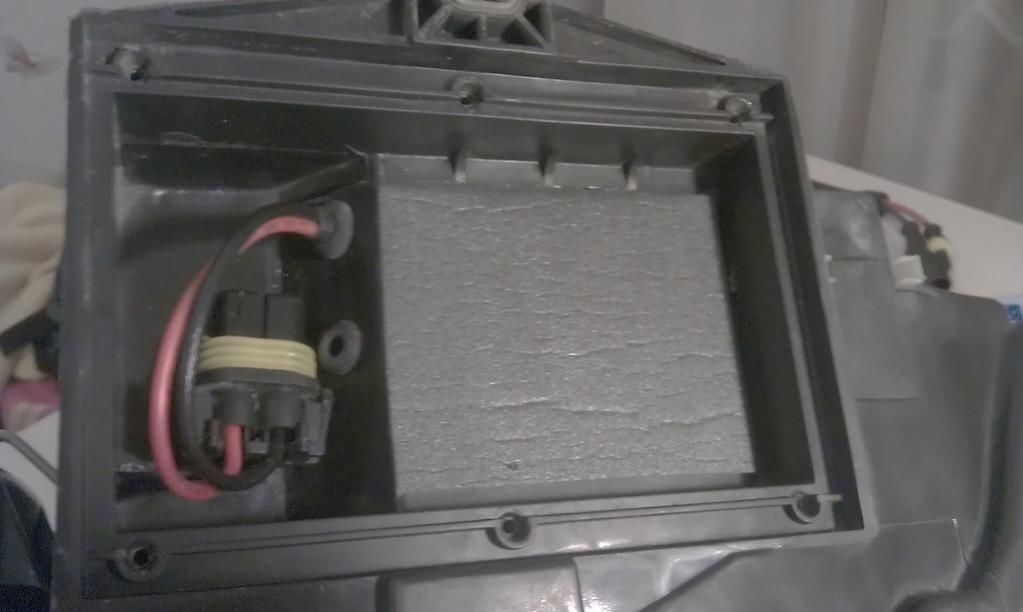

    Сделав два отверстия по 8мм. на наклонной стенке установочного места, наклеил пласт поролона для плотной фиксации блока розжига.
    [​IMG] [​IMG]
    Для уплотнения проводов использовал резиновые амортизаторы из когда-то в свое время разобранного CD-ROMа. Провод питания провел через уплотнитель и собрал заведомо разобранный разъем. Примерил блок розжига в место установки и зафиксировал приготовленными крышками.

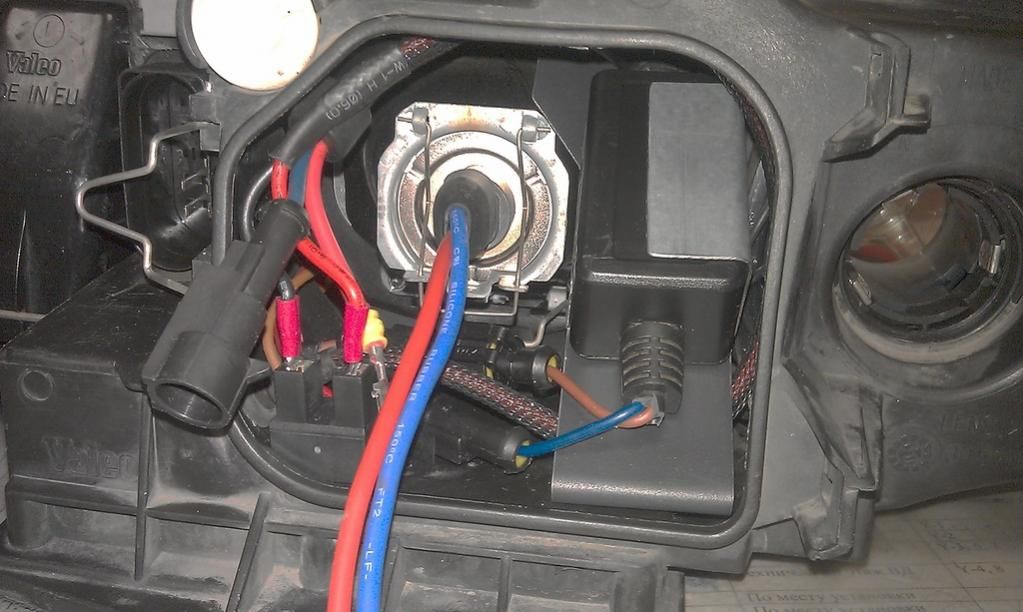

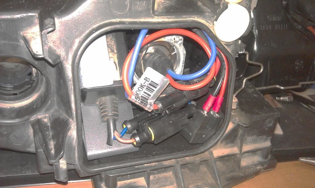

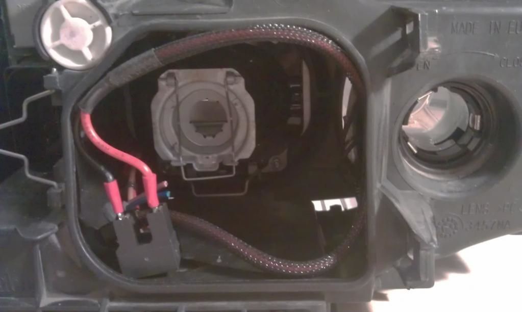

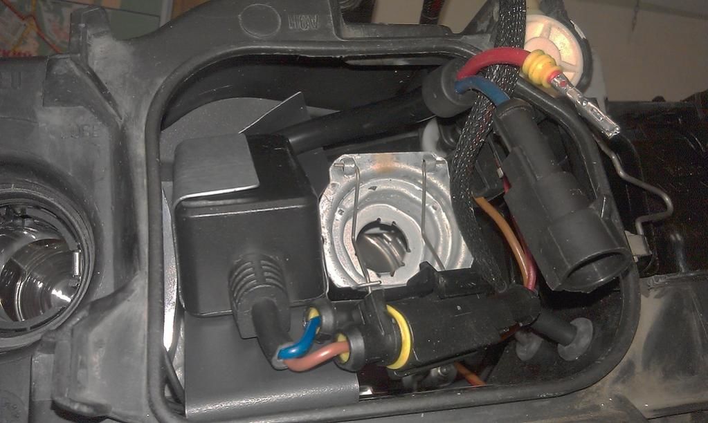

    Выведеных в корпус фары проводов, вполне достаточно для подключения новых разъемов, а внутреннего пространства с лихвой хватит для размещения высоковольтных блоков и всех проводов.

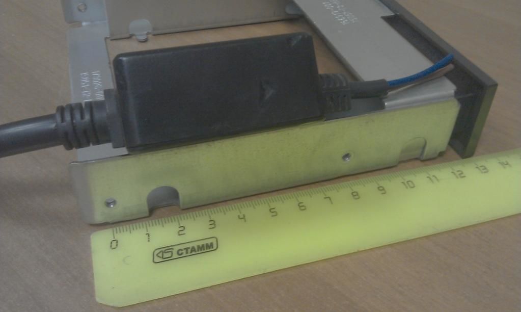

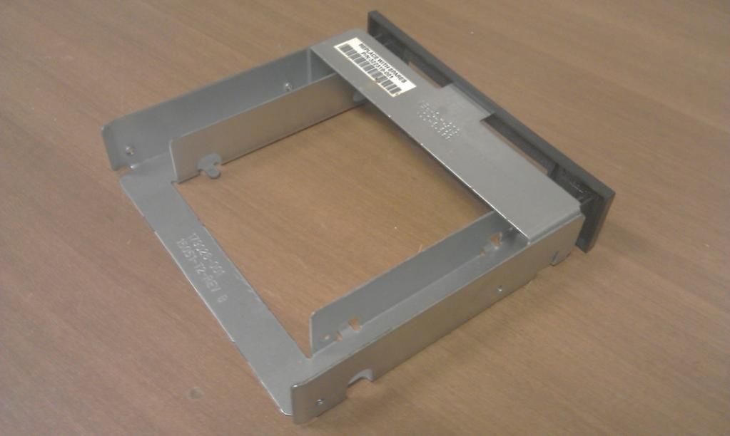

    Осталось закрепить высоковольтные блоки на нижней части фары. После не долгих поисков чего-то подходящего, был найден адаптер от накопителя для сервера. Далее он был примерен, размечен и обречен...
    [​IMG] [​IMG]
    Не долго думая, зажав в тиски, путем применения ножовки, плоскогубцев и молотка, когда-то ранее называемый "адаптер" превратился в крепеж высоковольтных блоков. ))
    Также как и с блоками розжига, для уплотнения высоковольтных блоков был применен прорезиненный поролон. А учитывая оставшиеся отверстия с резьбой, облегчается задача крепления всего этого колхоза.

    Забыл тебе сказать, что на эти блоки можно поставить лампы 55 ватт. Эти лампы обычные 35.
    соответственно токи на 35 ватт лампах будут меньше

    да, на блоках указано) спасибо)

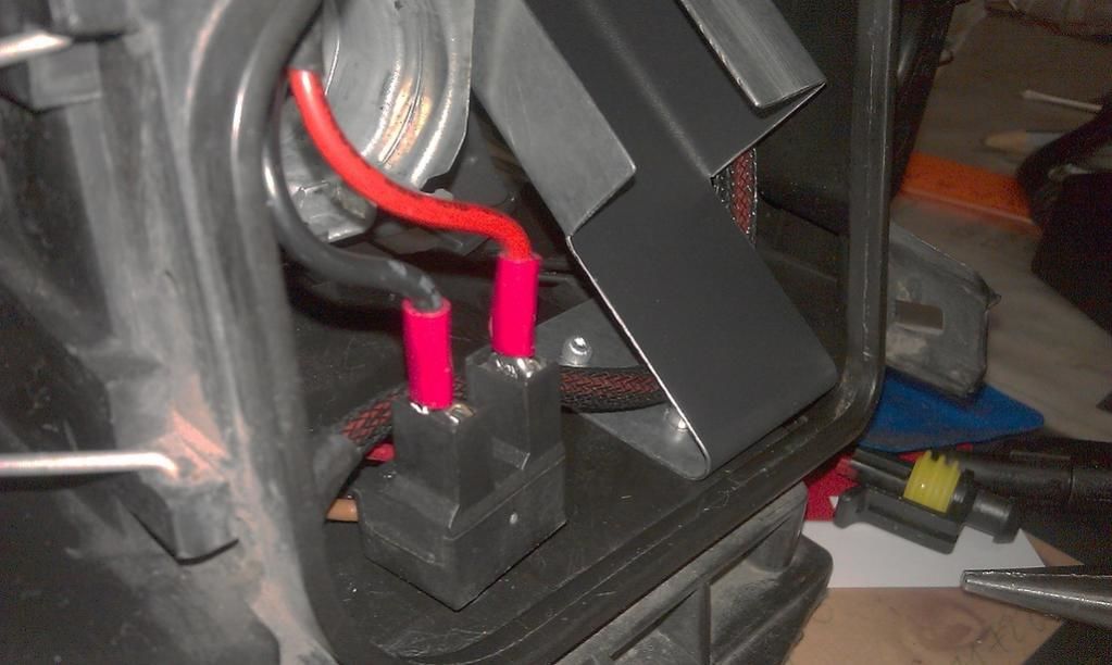

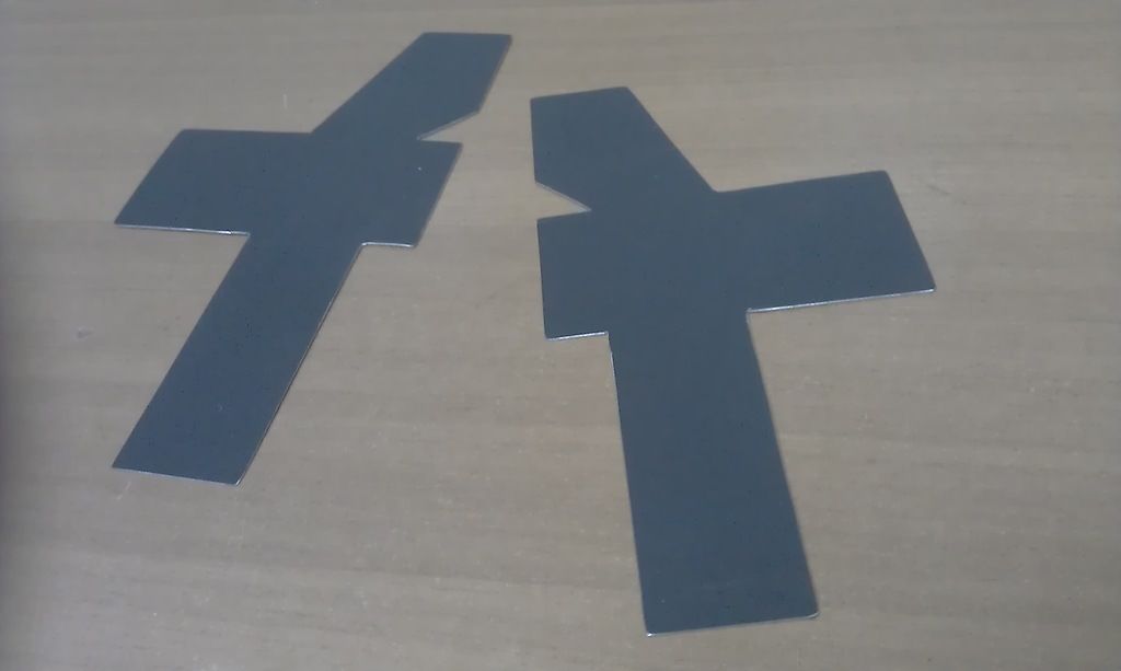

    После второго - третьего перекура всеже уговорил свою лень :spy: переделать крепеж и разместить блоки вдоль отражателя, но так как отражатель будет хоть и немного, но всеже греться, прибавилась задача укладки проводов на расстоянии от отражателя! :shock:
    После долгого раздумывания, разметки и выпиливания... короче минут через 30 появились два новых крепежа, отвечающих задаче!

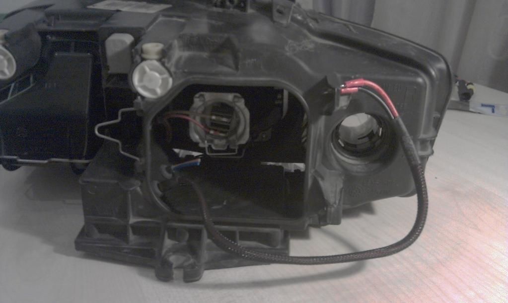

    Далее отметая идею закрепить блоки на уже готовые резьбовые соединения... пришлось сверлить внутреннюю часть бокса блока розжига и ставить крепежные пластины на клепки.

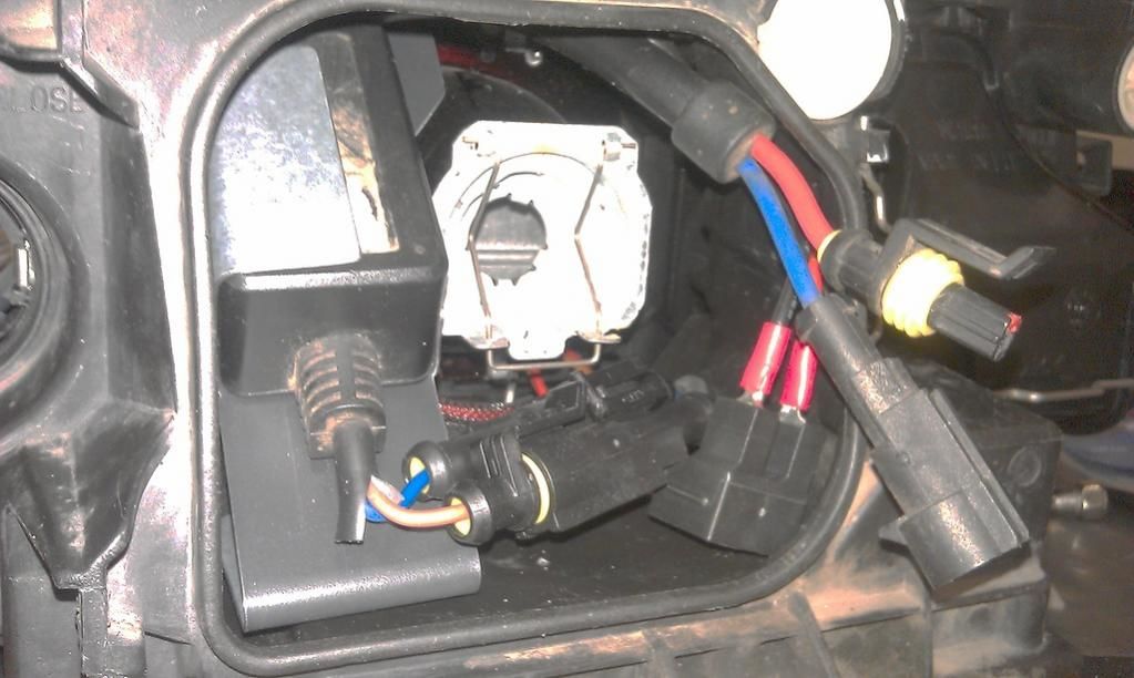

    Как и было задумано, ни крепеж блоков, ни провода не касаются отражателя! При этом осталась возможность беспрепятственной замены лампы!

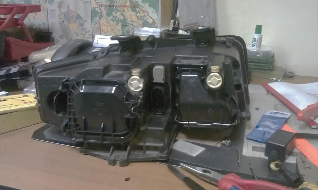

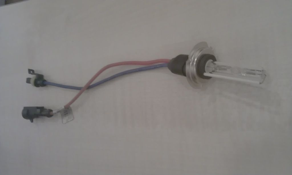

    Далее вставляется лампа, стыкуется с блоками и закрывается крышкой...
    И так, подводя итоги мы имеем:
    • Провода не болтаются.
    • Внешний вид фар остался в штатном исполнении.
    • Доступная замена ксеноновых ламп.
    • В случае необходимости возможно вернуть гологен.
    • Ни какие провода не касаются нагревающихся элементов.
    :thumbup: в принципе я доволен...
    осталось только полирнуть и установить... :wink:

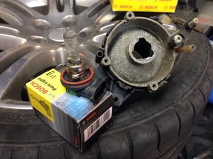

    В птф также не советовалбы ставить ксенон, от ксеноновых ламп не получится добиться грани... Ксенон будет слепить встречку. А если делать так, чтоб грамотно и не слепило, тут 2 условия: 1-линзованная оптика, 2-шторка для создания грани.
  20. b0rder
    b0rder Живу я здесь
    9 июн 2012
    1.666
    A4 8E b6 1.8T
    Фото птф и лампы в b6:
