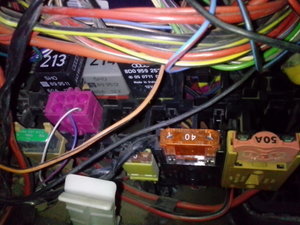

    2 в 1 реле это. На этом я и попадал несколько раз прозванивая проводку. Не знал, что нужно это реле доставать
    Чтобы отсоединить это реле нужно снять подрулевую обшивку/полку.
    Для этого отвернул два болта ключиком на 8 по бокам полки, два болта сбоку под крышкой предохранителей и потянул полку на себя. Чтобы она не мешалась и не шоркалась я отсоединил от нее лампу подсветки ног водителя (можно достать вместе с корпусом лампы из полки) и выдернул на себя разъем регулировки высоты фар.
    На фото реле J226 находится в посадочном месте №13 и надпись на нем 175.

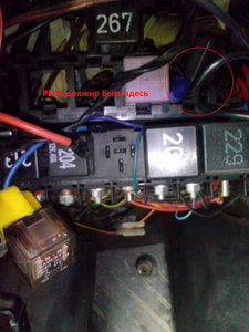

    Реле 175
    Здравствуйте! У меня нет реле 175. Audi a4 B5 ADR автомат 01N. Тоже проблема F125. Пожалуйста помогите машина уже месяц стоит перечитал много форумов но ответа подробнее чем у вас не нашел. В Астане никто за нее браться не хочет. Копаюсь сам но пока без результатов. При переключении в положение R садится ошибка 0293. А вообще пошло все это когда поставили сигналку через неделю сгорел выход на доп приборы печка и т.д поставили на запасной канал через реле. Через 2 дня завел машину с пульта вышел сел в машину не поворачивая ключа включил обогрев заднего стекла что то щелкнуло и машина потухла. После чего не завелась сработала блокировка стартера и по VAGу вышла эта ошибка. После проверки предохранителей выяснил что сгорел предохранитель №31 заменил машина завелась но ошибка осталась!!!

    А сам ф125 заведомо исправный ставили?
    Как я понял там не могло физически сдвинуться что то в коробке, то бишь регулировка троса отпадает.
    Год авто какой? Дам схему и таблицу проверки для удобства.
    И раз нет реле, кто тогда включает задний свет?

    Год 1995. Схема есть цветная. Но если можно не откажусь от другой по своей не могу найти это реле. Выключатель сегодня узнал у знакомого на СТО есть 100% рабочий, попробуем поставить там же и подъемник удобнее будет и диагностика у него есть. 4 января поеду сейчас праздники начинаются уже никому дела нет. По поводу реле согласен что оно где-то есть но где и что за модификация такая у меня раз по схеме не подходит???
