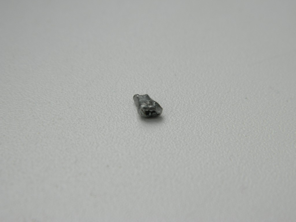

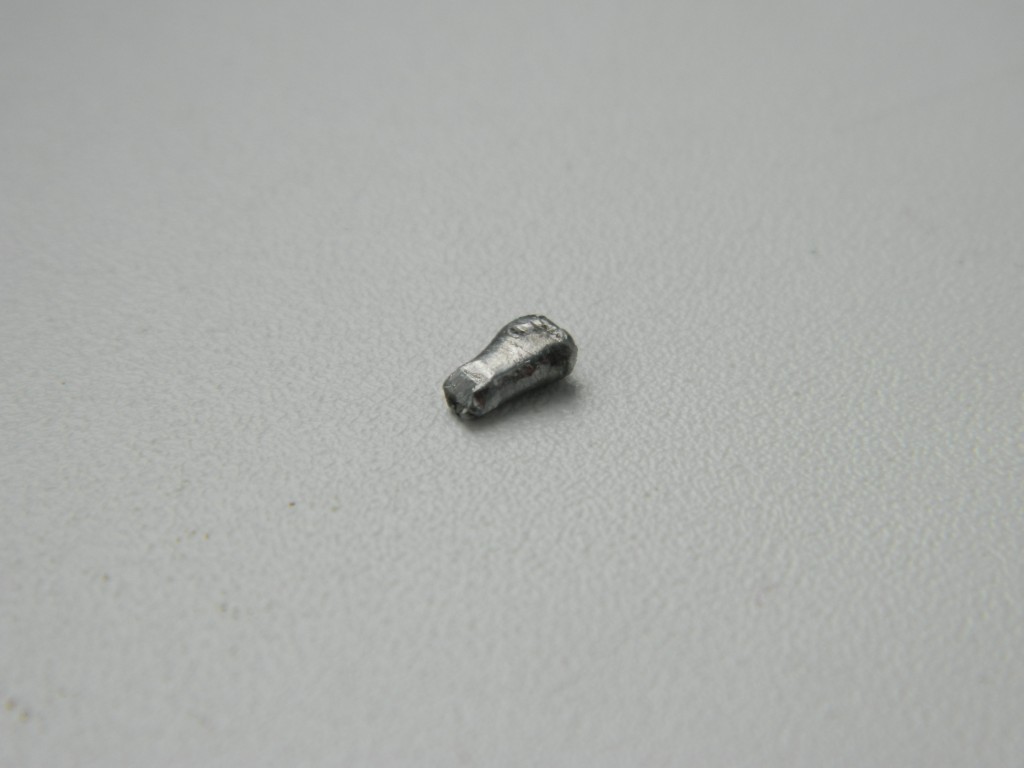

    В общем выкрутился у меня один болт из заслонки, гремело страшно, по ходу болт побывал в цилиндре, но вывалился при разборе из впускного коллектора :dead:
    Фотокарточки:
    Похож на болт исходный?
    Вопрос собственно как закрепить эти болты нормально? они по ходу расклепанные с другой стороны?
    Они все болтаются, пипец.. :rollingeyes:

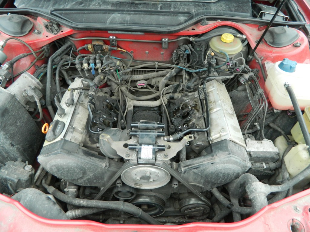

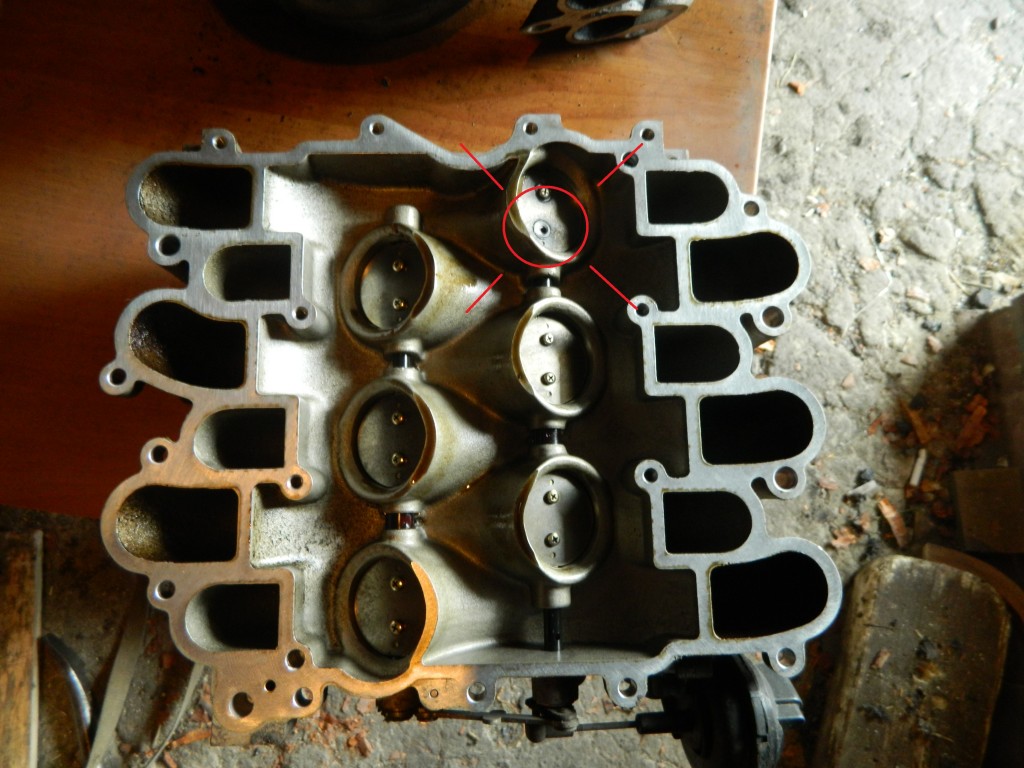

  16. quattro80
    quattro80 Bad e-mail
    6 окт 2004
    1.094
    B4 Avant 2.8Q
    по теплу тоже буду вскрывать,
    нашёл крепление заслонок таким вот образом. может так же сделать и на лактайт
