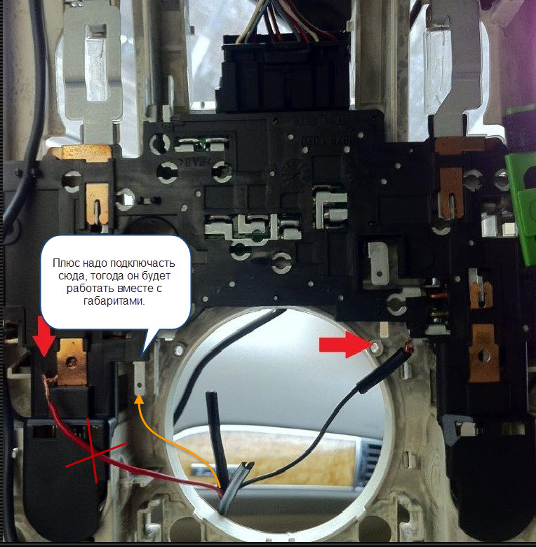

    Подключил регистратор к плафону и заметил, что машина после ночной стоянки стала все хуже заводиться. Разряжается аккумулятор, но как? Плафон после постановки на охрану вроде обесточивается... У кого то были подобные симптомы? До установки все было отлично, аккуму только 2 сезон будет...
  13. Кабанчик
    Кабанчик Участник форума
    12 дек 2011
    108
    Audi A6/С6 TDI
    разряжается, потому что не отключается плафон. Как раз показаный на фото контакт не отключается при закрытии машины.
    Я потыкал все места, нашел плюс, появляющийся при включении габаритов и фар, и прицепился к нему.
