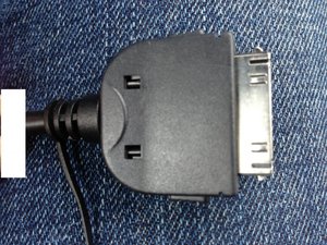

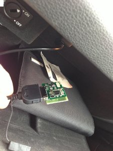

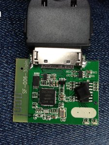

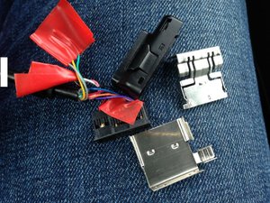

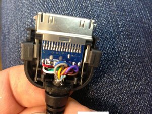

    новый проект. Я как и многие нелюблю провода)))) Вчера приятель презентовал старый кабель AMI -iphone. С появлением 5-го он ему стал не нужен(разьем изменился). Но как я понимаю для 5-го еще его нет. Ну и собственно что из этого получилось

    То есть, по отчету нужно догадаться, что вы взяли старый кабель Ами, прикрутили к нему схему и звук с айпад, Айфон транслируется на муз.систему авто?
    Что за схема?
