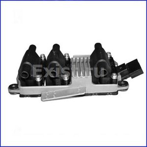

    Привет знатокам! есть беда с катушками,двигатель ARJ?тройная катушка,я так понимаю что проверяется она аналогично,вот только несколько вопросов:
    1.Как проверить управляющие провода на моем движке?
    2.каждая катушка имеет железные контуры вокруг,они должны прозваниваться на корпус крепления катушки?
