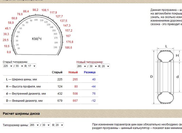

    Влезут ли диски R20 с резиной - 30 профиль от S8 на А6 С5....
    В данный момент стоит зинма на R17 с 55ой резиной!
    это больше или меньше моих R17 ?
    в калькуляторе вон че пишет -

    судя по всему машина будет ниже на 12 мм, а вот как по ширине встанут хз. надо мерять

    По идее ниже на 6 мм. т.к. -12мм. это изменение диаметра, соответственно изменение высоты от центра ступицы до внешней кромки колеса (радиус) будет в 2 раза меньше. Как-то так!

    получается на 1.2см будет колесо меньше....?
