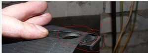

    Нашел причину. оказывается у меня нехватает в этой большой шторке маленьких выдвижных пластин. Оба магнита на месте, а вот при переключении в ручной режим большой магнитик не достает до герконов, тк. отсутствует 1 из 3 выдвижных пластин (на фото выделил). Кто знает где раздобыть? или придется целиком брать шторку с магнитами и всеми 3-мя выдвижными пластинами?

    1200-1500 стоит ! Где то так. 4во-713-187-с .

    Че то номер не бьется на экзисте. Правильно написан?

    Заказал, спс
