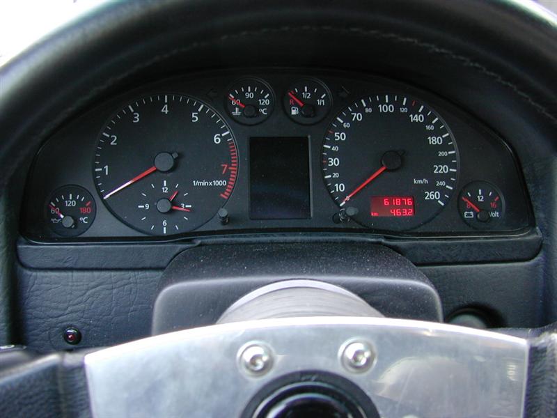

    Решил заморочится и сделать такой апгрейд - нашел приборку от А4 с большим экранчиком и подрубил так:
    + ещё пару проводов кинул от мини-чека (изначально на машине стоял только миничек, потом поменял на мульты, а теперь вообще на А4).
    Все бы ничего, вроде все работает: спидометр, тахометр, уровень бака, подсветка, часы, загорается экранчик БК.
    НО! Авточек ругается на ошибку тормозной системы, издает ужасный рев и рядом со спидометром загорается сигнальная лампа ABS.
    Сигнал АБС я и не подключал, потому как в В4 АБС работает по земле в А4 по плюсу.
    + сигналы ручника тоже перевернуты.
    Собственно, проделывал кто уже подобную операцию? И если да, то как решил эти проблемы?

    по функционалу будет как обычная приборка с мультиками. трипкомп мне кажется врядли получится реализовать... профит чисто эстетический: в красоте подсветки, дисплее одометра, да большом дисплее "мультиков". также мне нравится стиль оцифровки приборов(квадратный шрифт у 80ки слегка калечный))). минус, что становится криво(по бокам не лезет, сверху зазоры)-надо чтото придумывать чтоб подогнать...а еще мне часы не нравятся))) ИМХО колхоз свеч не стоит)))

    не сказал бы, что полный колхоз:
    тем более, что есть инсталы и поудачнее

    на фото проведена некоторая работа по вкорячиванию(зазоры сверху, снизу, судя по всему либо панель по бокам подпилена, либо торпеда... ) колхоз не полный, но всеж колхоз, а в данном случае еще и не аккуратный.
    мне вот совсем не нравится как а4 кнопки в нашей торпеде смотрятся, выглядит как щербатый рот на мой взгяд, а тебе по душе пришлось... каждому своё как говорится))
    вопрос целесообразности каждый решит для себя сам. но за начинание респект конечно)))
