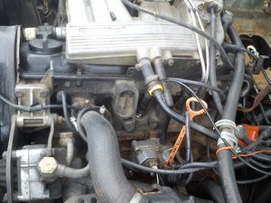

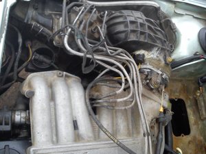

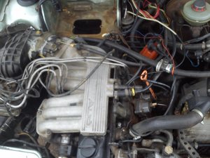

    Приветствую всех. Приобрел недавно Audi 90, 1989 года. VIN WAUZZZ89ZKA083264. Двиг 5-ти цилиндровый. Помогите распознать двигатель)

    Ищи буквенный код на двигателе, на ГБЦ со стороны свечей или на блоке с той же стороны. Скорее всего увидишь что-то из этих NG, NF или AAR.

    Если А90, то это NG.

    Двигатель у тебя PS помоему... Или KV. Смотря какой объем. К-Джетроник.
    зы: у NG 2.3 KEIII-Jetronic, доп насос на вакуумник, и короткий впуск.

    Код и номер мотора кстате тут (желтая стрелка)

    KV(он же KU) - K-Jetronic
    PS(он же RT) - KE-Jetronic
    NG(NF,AAR) - KEIII-Jetronic

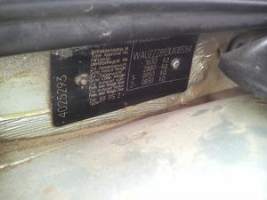

    Там где вы указали есть маркировка PS и дальше цифры. Так же на табличке с vin номером есть маркировка ps. Значит это 2-х литровый?

    Если есть маркировка PS, то это однозначно 2 литра (1994 кубика если точнее), 115 лошадей, впрыск KE-Jetronic
