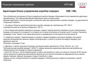

    Вот описание функции :

    прочитал. но не совсем все понял по причине умситвенной неполноценности, да и Васька у меня нет.. Влад если у тебя можно провести эту процедуру я готов подъехать когда тебе удобно

    прочитай вложение

    дык там как я понял только действие поездки описано. а надо ж еще васьком че-то там делать и контролировать... поездка это ж как я понял после сброса адаптаций

    Вопрос остается открытым! так как во вложении нет инфы как это сделать ваг-комом.
