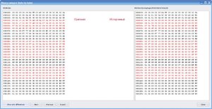

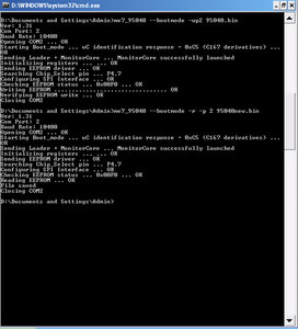

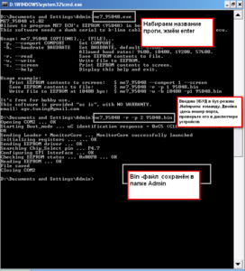

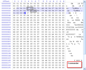

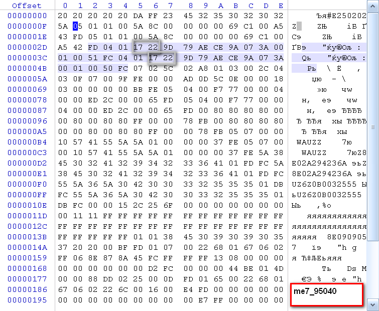

    Сегодня попробовал в буте. Что то не пашет. Попробовал ме7 95040 под командной строкой. Считал еепром , после прочитал командером( через простой kkl-usb).Вспомнил слова Алексея, насчёт кривой работы командера.Результат -ахтунг. Командер режет дамп, ни в коем случае не нельзя заливать им обратно-потеряете еепром.Его можно применять только для чтения логина. Алгоритм определения логина там работает нормально

    Постигла меня беда-слетел сегодня еепром моторного. Машина заводится и глохнет. Помогла эта прога поднять моторник . Прогу чуть обновили-команды видны на экране. Это, видимо, может случится с каждым. Советую сохранять свой родной еепром, а то придётся денег много платить или сидеть и кроить остатки своего. Тот , что у меня похерился-на него смотреть без слез нельзя.:cry:

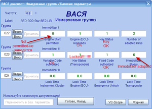

    ЗЫ2 Кстати, то что еепром слетел не дошло сразу. Ошибка была только такая в приборке 1 неисправность:
    Полез привязывать ключи-вяжутся(сбило с толку группа 23 поле 2-думал, что антенна на замке полетела). Попробовал логин в моторный-не берёт, тут и дошло , что еепром мог гаркнуть. Вообщем там такое было-мама не горюй
