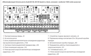

    Возникла аналогичная проблема. Как включаю зажигание почти сразу включается вентилятор. Думал что датчик, заменил на новый - тоже самое... Выдернул реле №11 перестал крутить. при замыкании контактов с датчика реле щелкает, только под №6. разобрал блок предохранителей некоторые дорожки окислены после зимы...

  14. Vinni58
    Vinni58 Старожил
    18 сен 2009
    34.034
    Пензенская обл.
    узкоглазая
    с этого места поподробнее :cool: он же неразборный :confused:
