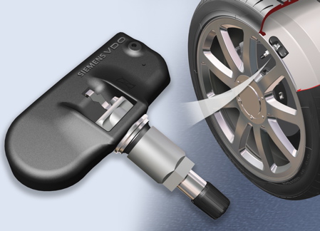

    Такая TPMS состоит из двух элементов: Датчики на колесах и электронный блок, принимающий информацию и передающий её на экран. По своей сути они делятся на два типа.
    С датчиками установленными вместо соска ниппеля:
    И с датчиками накручивающимися вместо колпачка ниппеля.
    Второй вариант для себя отмел сразу. Даже не смотря на то, что он самый простой. Идея с увесистыми набалдашниками размером с пятирублевую монету, торчащими на ниппеле, не пришлась по душе.
