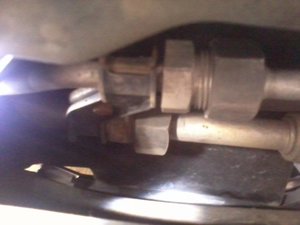

    -дай бог чтоб за три справились
    гайка крепления трубки к конденсеру прикоревает так что газовым ключом не открутить

    AllRoad 2.7T BES
    Откуда на аллроаде гайки на радиаторе кондея? Там фланец крепится одним болтом под Торкс.

    -уважаемый Gromootvod не вводите людей в заблуждение

    -allcoper фото сделано для чего?
    и можно узнать стоимость сварки одного шва "алюминиевым напылением" у вас в МСК
