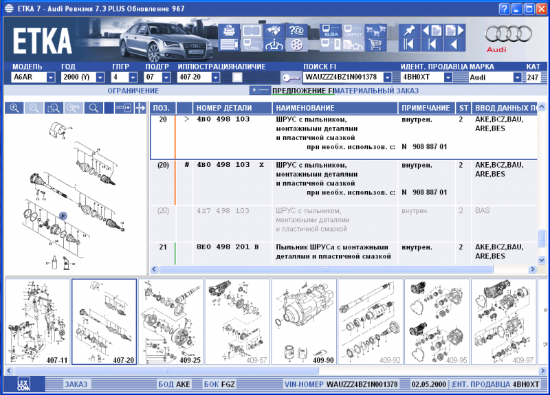

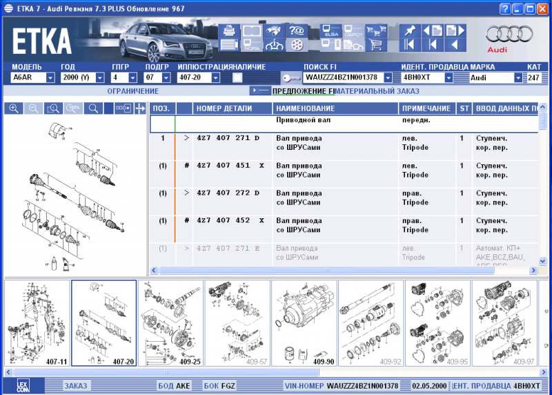

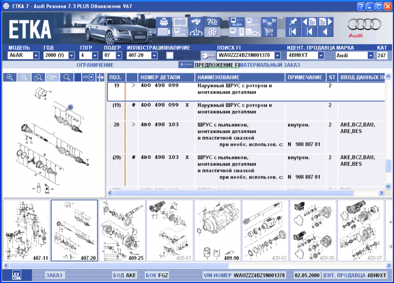

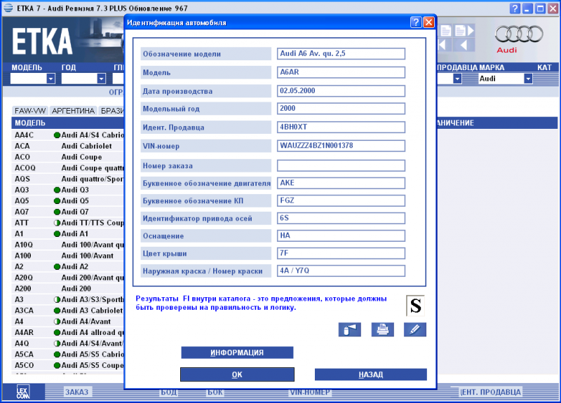

    Собственно вопрос такой машинка на механике при разгоне начинает трусить и бить в руль пол года назад ездил на станцию машину вывешивали но откуда биение идет не определили поменял почти всю подвеску остались только привода вот на них и грешу собственно вопрос привода стоят очень дорого у меня есть с автомата 4,2 подойдут или нет. И есть ли разница в приводах с механикой и автоматом можно ли отдельно найти трипоид. И Кто мож поможет определить оригинальный номер привода по WIN WAUZZZ4BZ1N001378 заранее спасибо.

  10. DRUGOY
    DRUGOY Участник форума
    1 фев 2012
    240
    A6 ALLROAD 2,7T 01
    Держи немного инфы по твоему вопросу
