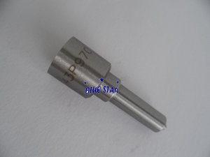

    То, что ранее нашел в нэте...
    DSLA143P970 / 0433 175 271 / 8x0,16x143° (those are atleast from Cummins)
    DSLA143P1058 / 0433 175 309 / 8x0,16x143° (other code I found)
    к нашим форсункам должны подойти

    Макс, странно, на ибее чтоли чужую фотку подсовывают продавцы ?
    По хорошему узнать бы поточнее как там игла торчит/утоплена :shock:
