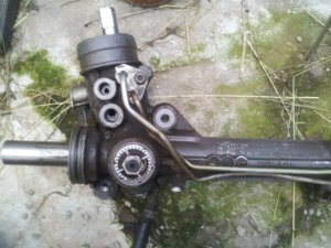

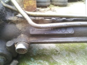

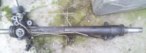

    Корефей подскажите какую рейку покупать вместо этой замученной до полного износа. Сам никак не могу разобраться, нумерация рейки видна на фотографиях. А по каталогам такой нету (((
    VIN машины WAUZZZ8EX5A553478
    2005 год
    Мотор 2.0 ALT
    Рейка с сервотроником.

    Вот номер твоей рейки по ЕТКе 8E1 422 054 BX

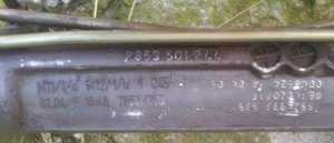

    Судя по надписи на рейке это рейка ZF и номер ее 7853 501 244, но найти такую модификацию не получается.

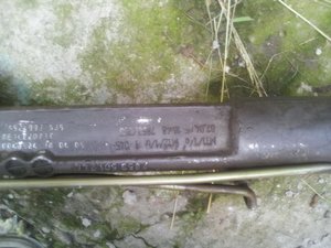

    А ну-ка, братан, рассмотри получше цифИри а-ля "7852 993 (335?)", которые нацарапаны сверху над оригинальным номером 8E1 422 071T.
    Если это именно они, то наша рейка по каталогу ZF имеет номер 2843 201.
    Мучающийся человек - это я, но я свою рейку пока еще не снял.

    Посмотрю вечером, на фотках сам не могу разобрать.
