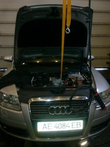

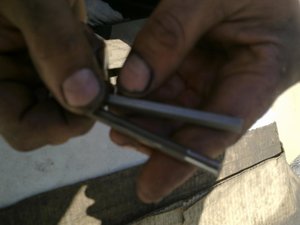

    Уважаемые форумчане,хочу поделиться своим опытом замены привода масленого насоса на А6 С6, 2007,2.0 TDI. Считаю нужным осведомить народ, так как это делаю на Додж-клуб Украина, поскольку имею еще такие машинки как Dodge Caliber and Jeep Compass.Хочу заранее забежать и поблагодарить в очередной раз нашего форумчанина Алексея (под ником visitor) с г.Брянска за его помощь и подсказки. Ауди -клуб Украина слабо развит, вот и нет выхода как быть тут с братьями-славянами. Кстати, кто живет недалеко от Брянска, ну ОЧЕНЬ советую обслуживаться у Алексея, так как он работает на Ауди-центр.
    И так, начнем. Мне посоветовали купить привод масленного насоса и поменять его на мой дв-ль. Привод представляет собой шестигранник 10 см длиной и стоимостью 4 евро. Так как я живу между двумя городами в основном Киев-Днепропетровск, то авто купленное для развлекухи, находится в Днепре и в меру моей возможности я приезжаю и перебираю его как по электрике, так и по механике,в общем, довожу до ума.

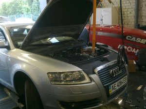

    Чтобы добраться к масленому насосу, надо снять поддон картера,а это как дело нелегкое и очень трудоемкое, заняло практически полных два дня работы с 10 утра и до 22 вечера. Могу сказать одно- на подъемнике быстрее всего, но если у вас есть яма, то придется очень долго повозиться. Не забывайте ставить авто в режим домкрата.
    1. Снять защиту дв-ля, балку-стабилизатор,переднюю подушку дв-ля, снять гайки с двух боковых подушек дв-ля (освободить подушки так сказать).
    2.Зацепить за ухо дв-ля кран-балкой и приподнять сколько позволяет.
    3. Открутив с десяток болтов поддона картера, я стал рано радоваться, так как последние два спрятались в недоступном месте между корпусом трансмиссии и поддоном дв-ля. Чтобы открутить два болтика, вам придется снять с переднего шкива коленвала резиновую заглушку-крышку и потихоньку проворачивать коленвал, чтобы в маховике дв-ля увидеть паз, через который можно будет лицезреть недостающие и все еще удерживающие поддон картера болты. На выкручивание сия болтов я потратил 2 часа времени! Так что набирайтесь терпения.

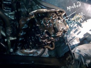

    4.Наконец-то сняв поддон, вы сможете увидеть масленый насос.

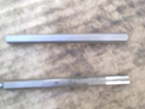

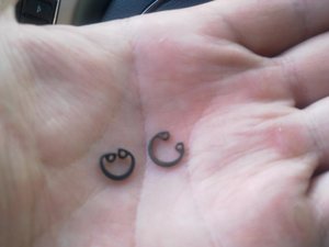

    5. Чтобы вытащить привод масленого насоса, вам необходимо вынуть малюсенькое стопорное кольцо и затем, вкрутив маленький болтик в торец привода, вытащить его на наружу.
    Привод-шестигранник превратился в практически привод-вал. Могу сказать, что если бы я не заменил его, то тысяч так через 10-15 км, заклинило бы дв-ль 100 % (масленое голодание)
    Стопорное колечко-это вообще отдельная тема. Чтобы его найти, я потратил три часа времени, объездил все автомагазины по типу Мерседес, Ауди, заезжал к официалам (в пропитанной маслом робе:flirty:)
    Фольксвагена и Ауди, ответ был один- под заказ и стоимость 5 евро. Не отчаявшись, я все таки поехал через весь город на центр.авторынок и нашел там дедушку, который еще в коробках из-под спичек продает всякие фитинги и стопорные кольца. Цена вопроса- 0,15 евро/штучка, я на радостях забрал у него все , что были ... 5 штук.
    6. Привод и поддон ставим в обратном порядке. Вот и все.
    Могу дать совет, делайте все на подъемнике!так как очень мешает при ремонте поперечная широкая балка.
    Все фото по ходу ремонта, выложил в посте. А также трактор Case IH с усиливающей мощность лв-ля наклейкой на лобовом стекле SPARCO:thumbup:

    А как отверствие под шестигранник в блансирном валу, не разбито?????.

    нет,не смотрел

    забыл добавить, на момент замены привода было 193 500 км пробега.
    Подушки снимать пришлось в моем случае, когда я разбирал все на яме,в противном случае, они (подушки) потянули за собой весь бы дв-ль вверх вместе с этой "дурацкой" поперечной балкой.
