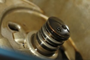

    6. Откручиваем 7 болтов задней крышки цепи. Снимаем крышку аккуратно. Главное не поломать колечки, на фото их видно.

    Подскажите , эти три кольца на крышке фазораспределителя можно поменять ? Есть ремкомплекты ?
  19. Adamovich
    Adamovich Живу я здесь
    30 авг 2012
    1.068
    2006 A4 2.0 TQ BPG
    06F 198 107 A
  20. ICEMEN
    ICEMEN Новичок
    7 июн 2012
    7
    Jeep GC
    это точно они ? их в комплекте три или одно ?
