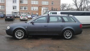

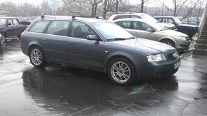

    да никто и не спорит,у меня вот тоже стояли изначально(при покупке авто) 205/55*16,но при спортивной подвеске 1ВЕ откровенно низковата она,я поставил штатные 215/55*16,был доволен,но на это лето нужно было менять её,да и диски приелись уже,хотелось чё нить поинтересней,по случаю на форуме увидел почти новые 17-е,в итоге взял их за 8 рублей,резинку за 7 рупиков нашёл,итого комплект встал в 15 рублей+бонусом к дискам комплект болтов и секреток достался,резинка да чуть выше штатной,но её плюсы я уже описал,в итоге достаточно бюджетно имею отличный внешний вид,вот:
    мне нравится :wink:,ну а те что стояли видно в профиле.
