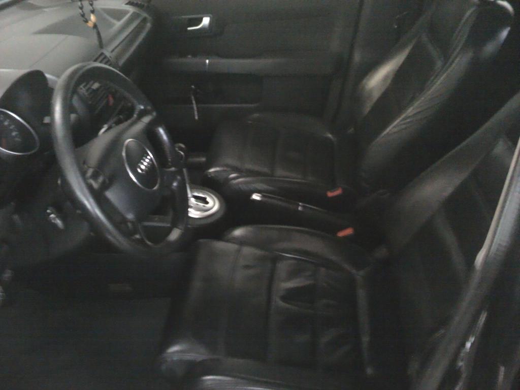

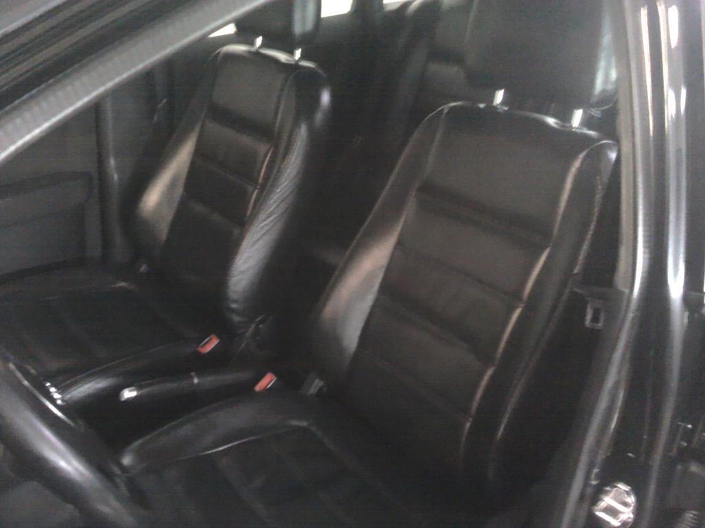

  5. Андрей Бивол
    13 июн 2012
    39
    A2 1.2 tdi 2002г.
    Я перетянул салон черной кожей и проблем нету ! Раз в неделю средством для кожи протираю и все классно.
    Только зимой без подогрева сидений прохладно.

  7. Андрей Бивол
    13 июн 2012
    39
    A2 1.2 tdi 2002г.
    Хорошо что у нас климат максимум -20 и то только один месяц в году ..
    Согласен надо было сразу ставить обогрев , тормоз :)

  9. Артёмка
    Артёмка Живу я здесь
    18 ноя 2005
    1.183
    Audi A2 1.6 FSI
    Салон класс а подогрев есть?
