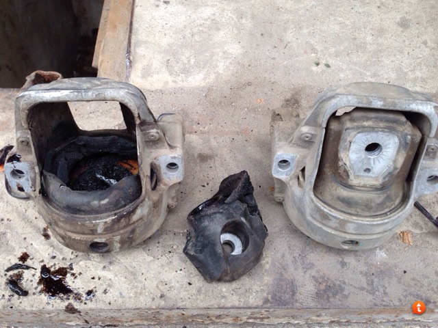

    Доброго времени суток,подскажите, у меня в собственности имеется Ауди Q5, недавно я заметил , что при стоянке и работой двигателя на холостом ходу появилась вибрация кузова,дальше больше, после начала движения задним ходом вибрация становится больше, при движении вперед вибрации нет вообще,так же когда двигатель нагрет вибрация на холостых оборотах двигателя значительно меньше,мне подсказали что необходимо произвести замену подушек двигателя и АКПП, так ли это? подскажите если кто встречался с такой проблемой! Заранее благодарен!

    У меня была похожая причина. Помимо вибрации у меня ещё был рывок со стуком при резком троганье. Проблема ( скорее всего) в правой подушке опоры двигателя. Подушки под замену. 15 000 если самому менять. ( 2-3 часа если не знаешь.[​IMG]
    http://audi.nivus.ru/photogallery/436/13152/slide_show/
    Попробуй посмотреть это.
    А на коробке и подушек нет ( или там резиновая пластины - не убиваемая. Но утверждать не буду).
