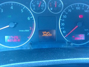

    Всем привет! Сегодня во время движения загорелась желтая маслёнка на приборной панели. Остановился и долил 0,5 литра масла. Уровень на горячей машине стал примерно в центре рефлёной поверхности щупа. Масло SHELL 5W-30 VX, замена раз 8-10т, доливаю примерно литр от замены до замены. Внешний осмотр мотора подтёков масла нигде не выявил. Как погасить маслёнку? И вообще можно ли ездить на машине с этой индикацией маслёнки?

    Можно, если уровень реально есть, то она погаснет сама через какой то пробег под 100 км. Ну и если она загорелась по причине мин уровня, а не обрыва цепи или неисправности датчика.

    Да, я думаю из-за уровня загорелась. Как раз после замены масла проехал 5 т.км. Наливал при замене до половины щупа. К этому пробегу обычно на минимуме становится и я доливаю, но в этот раз замотался и прозевал этот момент. Подключил VAGCom - ошибок нет.
    P.S А при неисправности сенсора моторного масла вроде должна жёлтая маслёнка загораться с надписью sensor. По крайней мере в мануале так написано.

    Точно! Забыл уже, визуально они похожи.

    Маслёнка погасла примерно после 100 км пробега. Всем спасибо за участие. В дальнейшем постараюсь внимательнее отслеживать уровень масла в движке.
