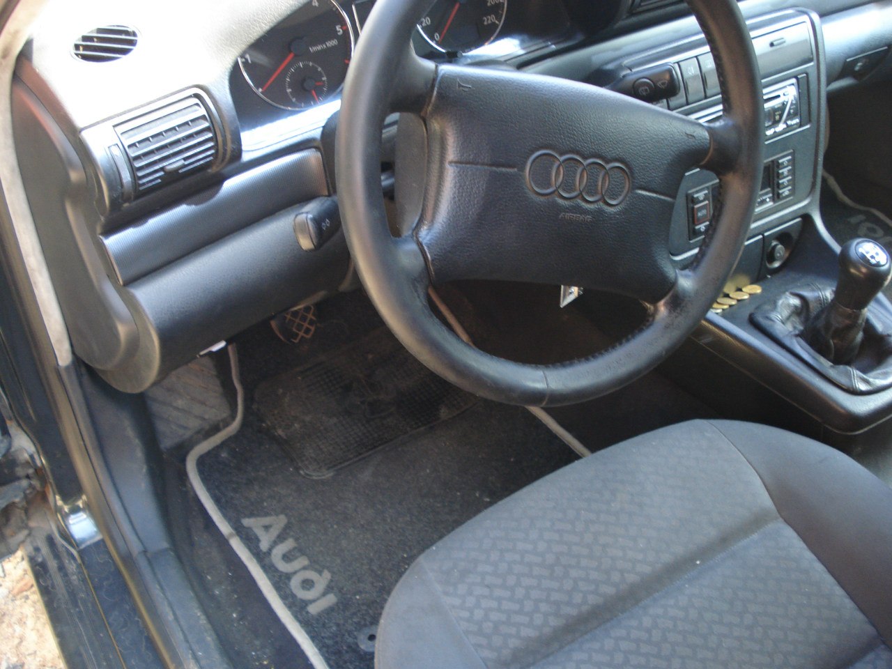

    Так выгладит наше рабочее место:
    Далее снимаем перчаточный ящик и накладку порожка:

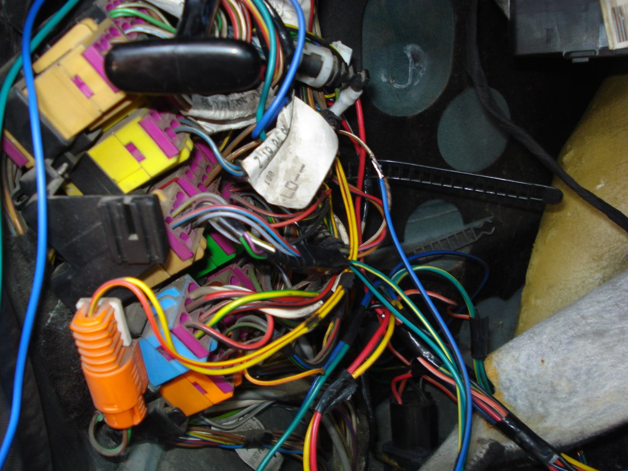

    Вот они разъемы,к которым будем запитываться сигналкой:

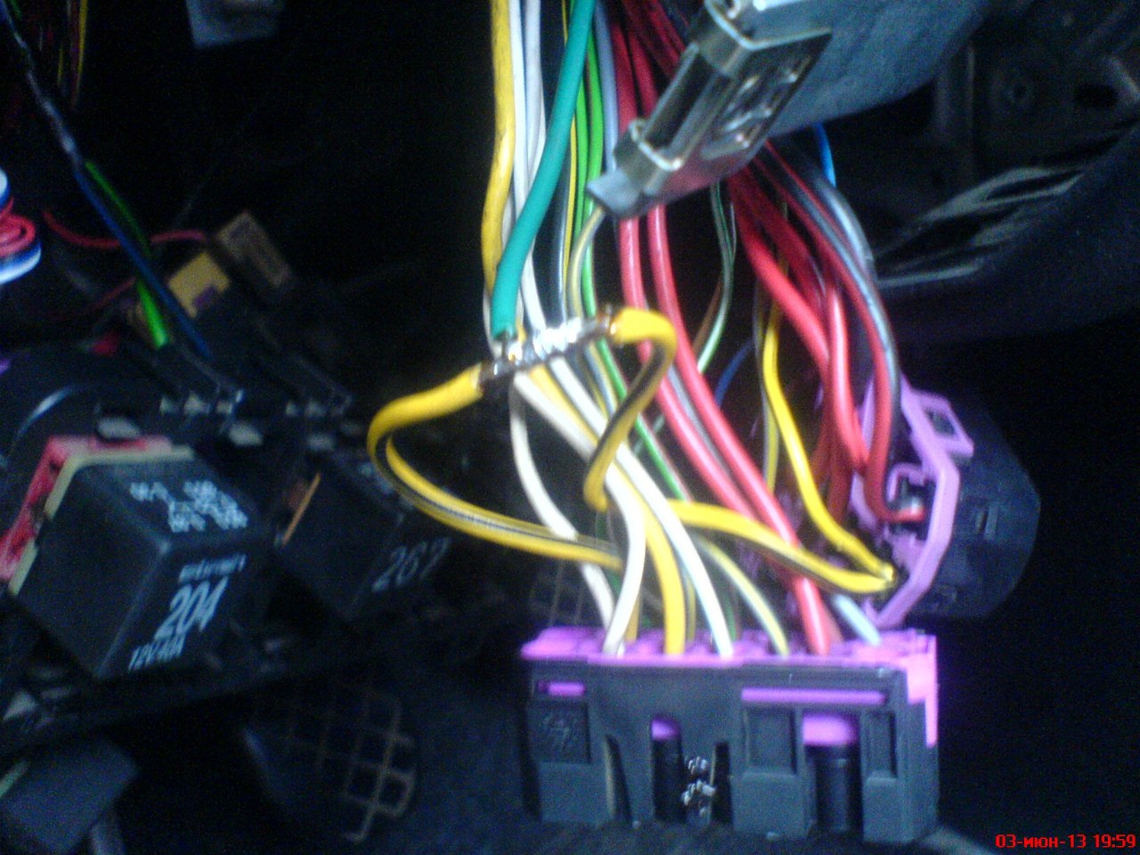

    Начнем с подключения отпирания/запирания автомобиля. Находим в коричневой колодке пару проводов:коричневый\белый(ЗАПИРАНИЕ),серый\белый(ОТПИРАНИЕ).И припаиваем соттветсвующие провода к ним.В моем случае это Голубой и Зеленый. Система центрального замка в ауди обратной полярности,тоесть чтоб отпереть\запереть авто на эти провда нужно подать "-" (минус),в зависимости от этого провод сигналки нужно соответсвующе соеденить,тоесть с минусом.В моем случае это черный\красный.
    Далее подключаем концевик двери (-).Это один провод Коричневый/серый в проводке автомобиля. Голубой\черный с блока сигналки соеденяем с этим проводом.
    Теперь нужно подключить световые огни.Кому как нравится,но я подключил их на поворотники. Для этого нужно найти в проводке авто пару проводов:Черный\белый,Черный\коричневый.И подключить к ним соответсвующие провода блока сигнализации: Зеленый\черный,Зеленый\желтый. Тут идет положительное управление.Фото не нашел,но и так интуитивно будет понятно.

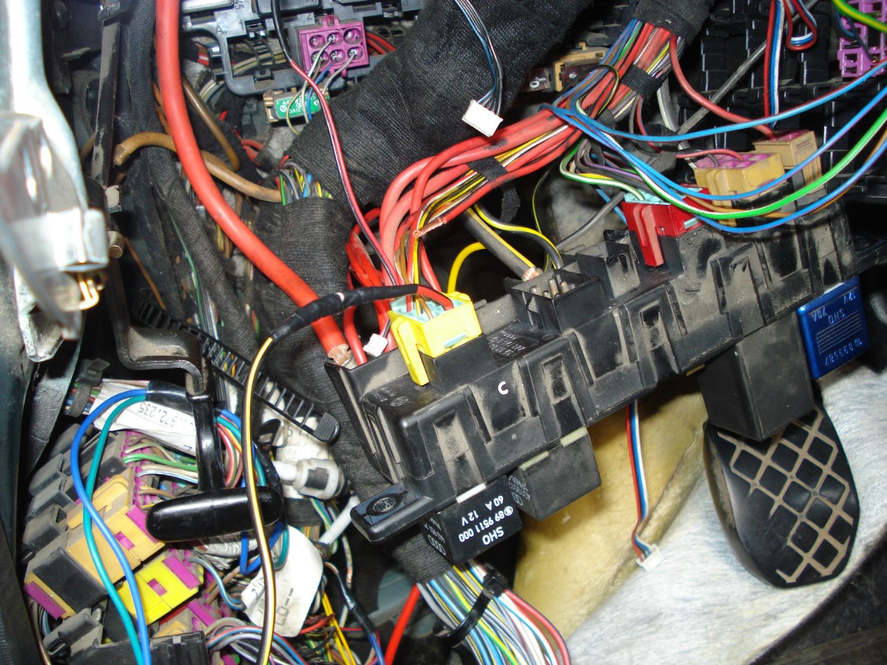

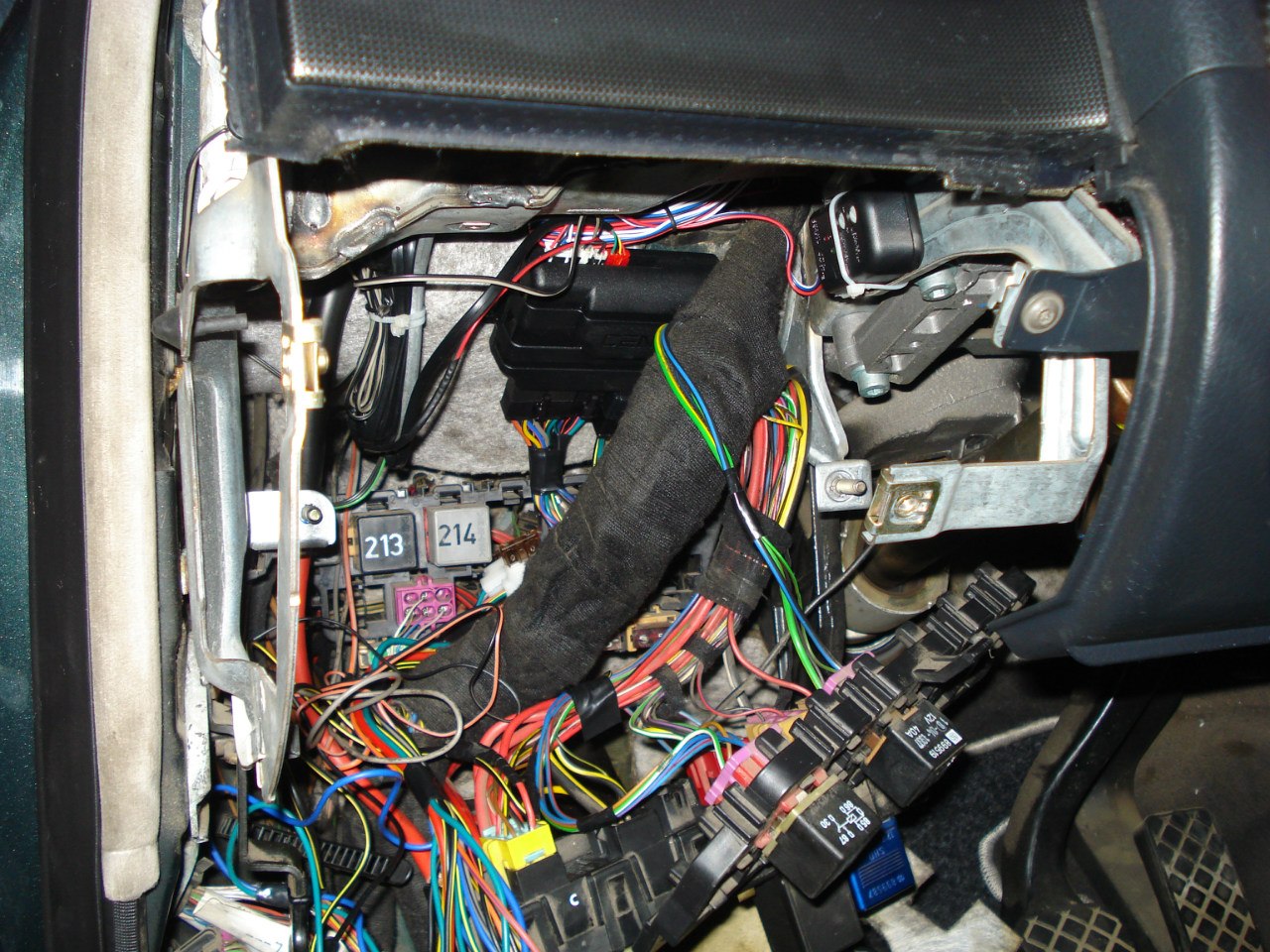

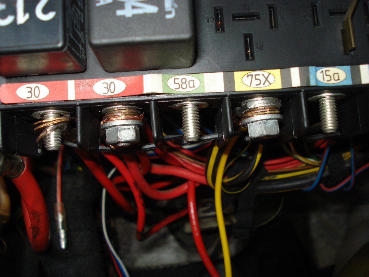

    Питание блока согнализации нужно подключить к постоянному "+" (плюсу),для этого как нельзя лучше подходит основной блок реле, клемма 30. Красный провод блока сигналки вешаем на эту клемму:
    Масса блока согнализации цепляется на кузов,за ручкой открывания капота есть специальная шпилка,куда навешаны минусовые провода.Удобно туда подключить блок сигналки Черным проводом.Ну а там кому как больше нравится.

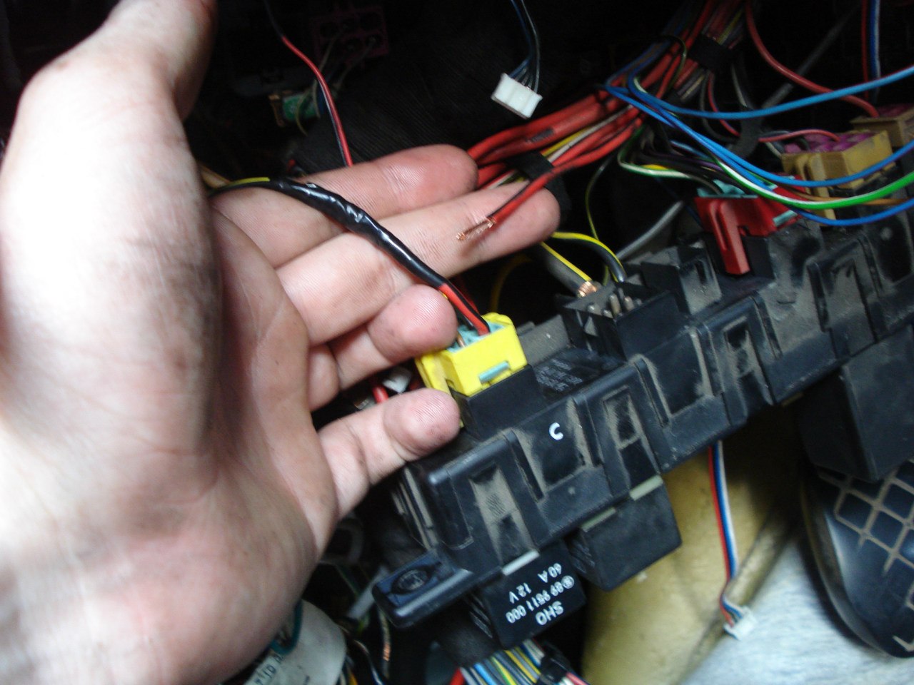

    Откручиваем блок реле,находим в желтой колодке проводов Красный\черный провод,разрезаем его пополам.К одной части его,что входит в блок реле(тоесть к статеру), припаиваем Черный\желтый Толстый блока сигнализации.К другому концу провода(что идет на замок зажигания) припаиваем Черный\желтый Тонкий блока сигнализации.

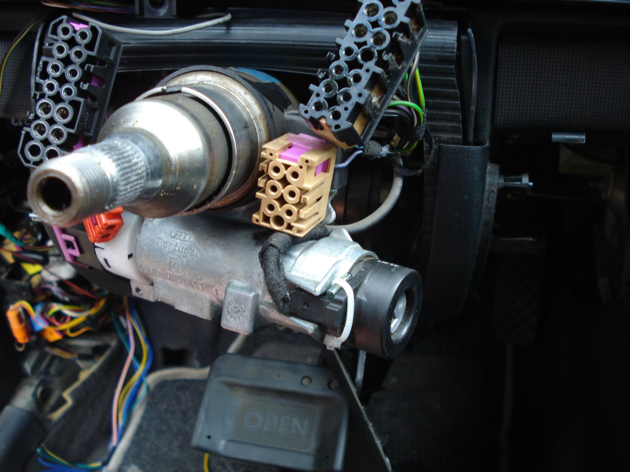

    Желтый провод блока сигнализации нужно подключить к клемме 75х (+ при включении зажигания). Он служит для поддержки зажигания при Выключении его и подаче питания при автозапуске.Для этого нужно снять руль,снять обшивки замка зажигания,отключить разъем замка зажигания,найти Черный Толстый провод и к нему запитаться.
    Зеленый провод блока сигналки запитываем к Желто\черному проводу проводки авто в штекере замка зажигания.Это так называемый провод АСС (аксессуары),служит для поддержания некоторых функций авто при работе на автозапуске и турботаймере (магнитолла,подсветка,кондиционер и т.д.)

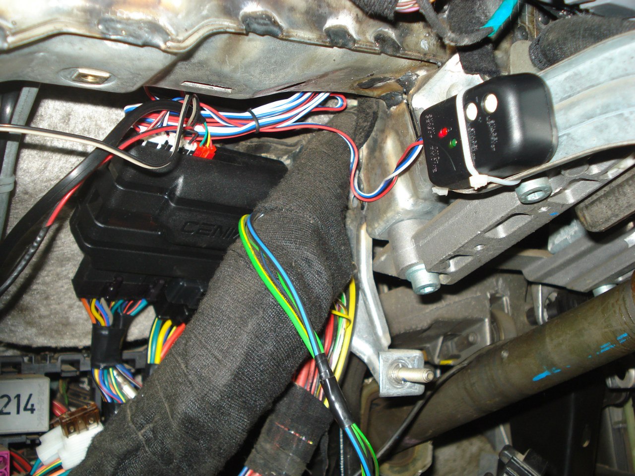

    Далее размещаем элементы сигнализации, Антенна:
    Блок сигналки с датчиком удара:

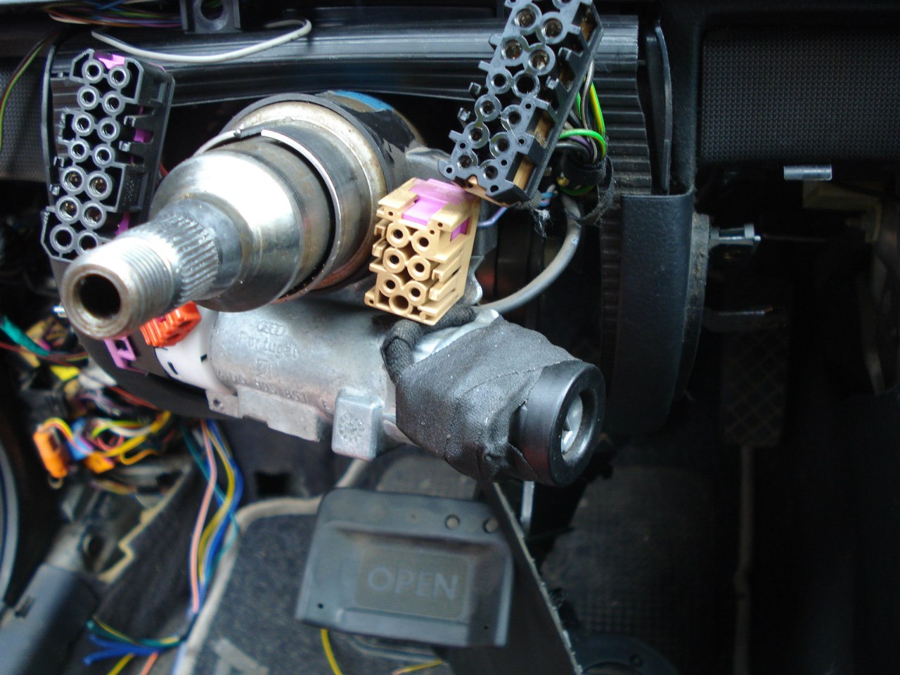

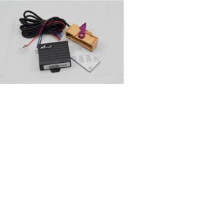

    Также для возможности дистанционного запуска следует установить обходчик иммобилайзера(я пока не ставил),или непосредственно извлечь из ключа авто капсулу иммобилайзера и примотать ее к считывающему кольцу замка зажигания(мой вариант):

    По существу: оставив транспондер иммо возле замка ты даешь шанс угонщикам свернув рулевой замок завести отверткой авто и укатить.
    Обходчик иммо получает питание от сигналки только во время автозапуска, в остальное время иммо как бы вообще нет, кроме того, что у тебя в ключе.

    ды я в курсе про обходчик,на тот момент ограничился только капсулой к кольцу. щас в планах хочу поставить обходчик,да вот беда. ключ то у меня 1 всего.а ты говоришь что обходчик нужен при запуске,а потом в ключе. вот мне тогда 2 капсулы надо? 1 для обходчика,а вторую в ключ?
  4. Dep
    Dep Старожил
    4 июн 2012
    5.609
    Оренбургская обл.
    A4B5 1.9 AVG AT DMX
    Две, ага. Иначе как ты просто заведешь ключем?

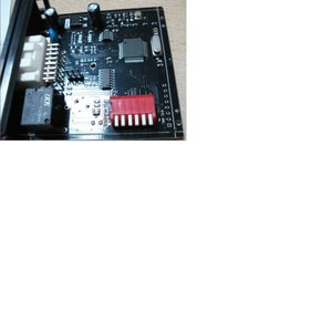

    Всем привет! Хочу поделиться небольшим опытом по установке сигнализации.
    Привез из китая дооснащение по CAN .. разъем штатный в дистрибьютер CAN. + 12 V , масса и провод на сирену. Сегодня все соединил.Работает зараза. Датчик удара, пиликает при постановке как нормальная, при вкл дворников закрывает стекла. Короче можно пользоваться, проверил!!!!!!(Цена 60 $ , на Али таких много!)
    Был косяк один - должна закрывать стекла при постановке на охрану.Не закрывает косоглазая)))))Но разобрался ...все работает!!!!!!
