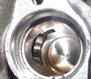

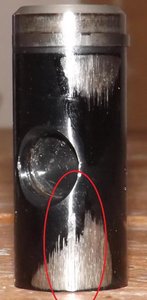

    сегодня разобрал насос топливный. Поршенек вынимал часа 2, в рабочем положении он вроде ходит, но когда его наружу тянешь -ни в какую. С помощью гвоздя, проволоки и отвертки я его вынял таки.
    как видно на поршеньке задир конкретный
    и на цилиндрике в насосе остался наплыв. Наплыв этот я зачистил 1000 наждачкой полностью.
    Мне теперь поршенек новый ставить? если новый то какой номер по каталогу, а то экзист навскидку не дал нифига.
