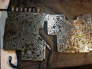

    Есть несколько вопросов по мехатронику и клапанам.
    Перебирается ли мехатроник?
    Вылечили несколько коробок но 5НР19, путём переборки и промывки плиты с заменой главного клапана, толчки пропадают. Можно ли проделать данную манипуляцию с мехатроником, я как понимаю он же тоже половинецо, есть ли у кого фото располовиненого мехатроника?
    На авто есть пинки при включении D иногда ощутимые , с 3-4, и 5-4, еле заметные.....
    Планируем перебрать мехатроник, с заменой главного соленоида, кстати каким он цветом на коробасе 6НР19 НКН? Чёрный?
    Прошу ответить без флуда и по теме! Спасибо всем отклинувшимся, за ранее.

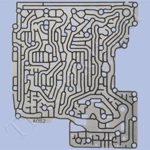

    А можно по подробнее о ньюансах? И ещё немного напрягает прокладка , или это не прокладка а плита, между половинами? На ней нанесен какой нить герметик, типа склеющегося слоя , или это что то другое? При разборе нужно ли менять её?
    Ну и самое важное , какие ньюансы, может фото есть? Спасибо!

    между половинами - (сепараторная пластина панели управления), либо А-051 или А-052 (какая, покажет вскрытие поддона)
    Металлическая пластина с нанесенными на неё резиновыми дорожкками с обоих сторон

    Б\У втыкать будешь ? так их не проверишь по отдельности, соберешь - а она опять через неделю начнет пинаться... Износ плунжерных пар в любом случае есть, и при перестановке и нового масла может даже идеально работающий клапан начать дурить...
    На 6х коробках, половинится, пластина есть и её при промывке/переборке лучше поменять. Но я нигде не видел её отдельно в продаже новую.
    Какая именно стоит определяется по модели и серийнику...

    Но все же некоторыё фото найти удалось!) Значит это уже ,что то!

    Она называется на экзисте почему то шайба http://www.exist.ru/price.aspx?pcode=1068227052, но это мелочи , думаю её однозначно под замену....
