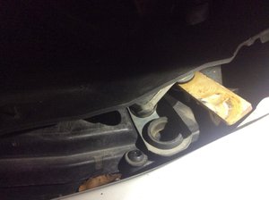

    Так случилось, что в сегодняшний замечательный хмурый день и у меня перестал работать водительский дворник. Думал, ну все, попал. Кое как доехал до гаража, нашел даже эту тему в форуме, посмотрел любезно предоставленную blumawolf'ом схему и... Оказывается эту болячку на моей машине уже лечили, и предыдущий хозяин (он же был единственным) ничего об этом не сказал. Не получается загрузить несколько фото с ipad. Выкладываю вид в собраном состоянии. Может кому пригодится. image.jpg

    По порядку-
    Снять поставить без особых навыков можно
    Заедают или сразу три шкворня или хоть один из них
    Выколачивать нельзя !!!Надо аккуратно греть и прокручивая выдавливать.
    Почистить , зашкурить и смазать хорошей смазкой . Самой хорошей водостойкой смазкой !
    Подсоединить разъём , предварительно побрызгав контакты ВДШкой.
    Не забываем что при открытом капоте дворники не работают ! :ded:
    Надо отвёрткой сэметировать закрывание капота !
    Попробовали на всех режимах .
    Собираем и пользуемся !:hi:
    ПС. Вы удивитесь но закисший шкворень , который невозможно провернуть рукой , мотор крутит лищ с лёгкой задержкой!

    Ну и прекрасно что вовремя заметил.
    Иногда приходится горелкой греть что бы валы достать ...
    Конечно смазка для шрусов это не совсем то что надо...
    Тюбик смазки для трапеции можно всё таки прикупить заранее.
