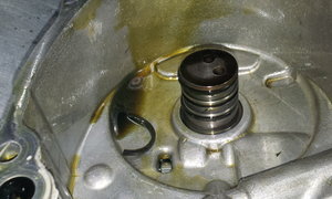

    Всем привет! итак, проблема побеждена! дело оказалось в лопнувшем среднем колечке на крышке фазовращателя. заметили не сразу, т.к. колечки черные, а пустая канавка была в масле и сливалась с остатком колечка.

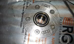

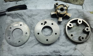

    Думали, что заклинил фазик, и он был разобран по инструкции от Argan2008 http://www.audi-club.ru/forum/showthread.php?t=326723 почищен и собран. фазик был в идеале, выработки и прочих дефектов не было, поршенек подвижен 100%.

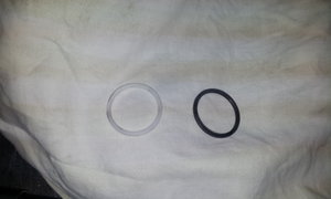

    потом, при тщательном осмотре крышки, увидели, что части среднего кольца не хватает, а соответственно правильного давления в фазике не будет, и он будет все время в "закрытом" положении, т.е. поршенек будет блокировать вращение из-за отсутствия давления масла. сначала решил искать другую крышку, но цена вопроса за новую 23т.р. - просто зашкаливает, а б\у найти сложно, только если у кого случайно завалялась. отдавать такие деньги за одно колечко посчитал не целесообразным, да и зеленая жаба на груди прижимала нехило.

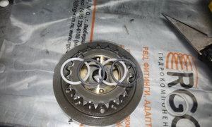

    Было принято альтернативное решение: нашел контору, которая делает гидроуплотнения для различной техники, и в том числе они выполняют срочные работы по образцам. снял живое колечко, отвез им. они предложили на выбор 2 материала, оба бензомаслостойкие: фторопласт (серые) и твердый пластик (белые). Температура плавления первого - 260град, второго - 110. решающим был коэффициент максимального трения, который у фторопласта оказался намного выше, несмотря на то, что фторопласт мягче на ощупь. заказал колечки из обоих материалов, получилось 3*200+3*130=960р (думали проверить жесткость каждого, ну и про запас). через 2 часа получил свои колечки, размеры были выдержаны с погрешностью 0,02мм, на глаз это не заметно (проверял электронным штангеном с соотв долями). примерка их в фазик показала, что выточены идеально: не сминаются при вставке и не проваливаются внутрь (видно на фото)!! надежда на успешное окончание ремонта была все больше!
    Следующий вопрос: как одеть колечко?? оригинальное имеет разрез, за счет которого снимается и одевается обратно. так же решили поступить и с новым - острый канцелярский нож и вуаля! разрез практически не будет заметен, т.к. кольцо плотно вставляется в канавки в крышке фазовращателя, а так же плотно входит в фазик, таким образом разрез будет максимально сжат. при сборке валы выставляли с помощью специальной оснастки для фиксации распредвалов T10252. не понимаю, почему все говорят, что она не четко их фиксирует - у меня валы практически не проворачивались с ней! все собрали с первого раза и по меткам!
