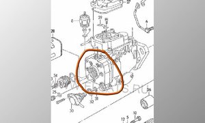

    Сверху крышка с прокладкой а затем прямоугольник (не знаю как назвать) из под него и течет. Смогу ли я сам поменять там прокладку ? Есть ли подводны камни? И где ее купить? На экзисте только верхняя есть.

    Прокладки поменял течь уменьшилась но теперь с стороны трубок течет

    Делай фото.

    Вот из под этой проставки течет

    Снимать насос.

    Вот этот чугунный Фланец куда трубки крепятся. Не там ли прокладки?
