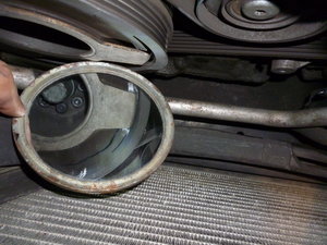

    После снятия логов и замера от 0 до 100 появился звук с передней части.
    Дребезжащий.
    Думаю-опасно ездить. Разобрал рожу и вижу:
    Такой массивный, тяжелый казался, когда осенью разбирал движок. Думал они вечные.
    Просто интересно стало -это частое явление или нет?

    Наверное это стечение обстоятельств. Разгон резкий лишь ускорил процесс. Всему рано или поздно конец приходит, время подошло и до демфера.

    Кстати,еще когда осенью разбирал, спрашивал что это у меня канавки какие-то набитые на демпфере
    http://www.audi-club.ru/forum/showpost.php?p=7016964&postcount=126
    Может тогда уже наступал конец ему.
    Так что может кому поможет на будущее - если пошли канавки , то скоро ему каюк.
    Причем снаружи все цело - по всей видимости началось с внутренней стороны у меня.

    Да нет, канавки должны быть. В этих пределах демпфер и работает. А вот натертости скорее всего говорят о том, что целостность уже нарушена. Там трещина, там наварка отстала и в момент демпфирования происходит не симметричное смещение.

    Извиняюсь, я и имел ввиду натертости на металле.

    Ну очень странно, что же его могло убить ? Никогда не видел его кончины :).
    На старых фотках он вполне цел был.

    Да вот самому интересно стало. Часто такое или нет бывает.
    На вид неубиваемая здоровущая хрень.

    Его время убивает. Резина стареет, дубеет, теряет эластичность и упругость. Кроме того, наварка (склейка резины и метала) не молодеет, местами начинает отставать, при нагрузках деформация не симметричная и пошло поехало.

    За не очень долгое время общения с подобными авто видел 3 подобных. Все авто пробегом порядка 250 тыс.км.

    Хм...
    А интересно, или у меня пробег скручен примерно на 100к. Что , конечно, я предполагал.
    Или чип, а следовательно момент, убил его? Тогда может пробег честный?

    Тут наверное больше не пробег, а манера езды. Резкие разгоны, торможение движком. Чип соответственно лучше в этом отношении не делает. Из 3 рваных демпферов 2 стояли на авто водители которых гончили по чем зря. Вообще вроде данная деталь считается расходником, как и натяжители, ролики.
