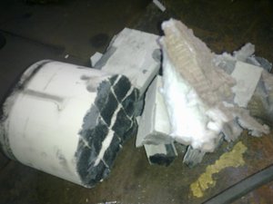

    Вин WAUZZZ4F37N132812, ауди А6 2007 года турбодизель 2 литра. Расскажу историю. Месяц назад у меня во время движения разорвало крыльчатку напополам в турбине и в выхлопную систему вылетело практически 3 литра масла. Произвели ремонт турбины-поменяли сердцевину и геометрию, оставили родной корпус-ракушку. Поставили на авто, проехались- все гуд. Только вот при троганье с места под горку загорелся значок турбины на приборной доске и обороты турбины упали. Выключил зажигание, завел снова-поехал. Первое в мыслях-забился сажевый фильтр, то есть, придется прогнать его на трассе. Как раз надо было по работе ехать с Днепропетровска в Николаев (500 км).Взял свою ауди. Вела она себя технически достойно, на участке Херсон-Николаев разогнал ее до 200 км в час на несколько минут, за что пришлось гайсам дать 100 грн. Вся "задница" была в саже. Моей радости не было предела. И тут на второй день в Николаеве начал появляться значок турбины на приборной доске и причем очень часто, вплоть до того, что машина отказалась ехать вообще. Вернее она ехала, но только со вторым нажатием на педаль газа, тахометр крутит и показывает 2000 оборотов коленвала, а турбина не работает-такое чувство, что приходится разгонять турбину самостоятельно (ногой). Загорелся значок CHECK ENGINE. Все, думаю, приехал-придется менять сажевый фильтр-забит!:uhoh:

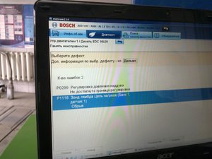

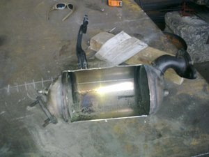

    В тот же вечер перепрошили модуль дв-ля- убрали настройки конфигурации-авто без сажевого фильтра. На следующее утро поехал к своим дилерам (работаю нач.сервиса по сельхозтехнике), надел робу и потихоньку самостоятельно вытащили катализатор (сажевый фильтр). Разрезали аргоном корпус и вытащили керамическую сердцевиину, на удивление соты были не забиты сажей, а даже больше-просматривались на солнце, то есть я уже тогда понял, что работа была напрасна. В общем заварили обратно корпус, поставил на место, но машина все равно не ехала. Сейчас опишу ее работу в движении. На трассе ведет себя отлично, даже после перепрошивки модуля поменялся звук мотора (стал тише) и она едит резвее как-то. Но с места-это просто ужас, ты давишь в пол- обороты тахометра поднимаются до 2000, но авто не едит, потом резко бросаешь педаль газа и опять нажимаешь на нее, машина ,словно как пинок под зад дают, рвет с места тааааак....при этом правда облако черного дыма оставляет позади вслед идущим за мной:wink: Кстати, после 10 раз запуска дв-ля пропал значок CHECK ENGINE. Но все равно я заехал на СТО и комп показал мне следующую ошибку Р0299 "Регулировка давления наддува.Недостигнута граница регулировки". Забегу вперед, после стирания данной ошибку, диагностика больше ошибок не обнаруживала.

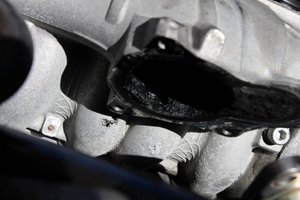

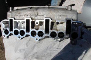

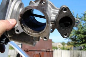

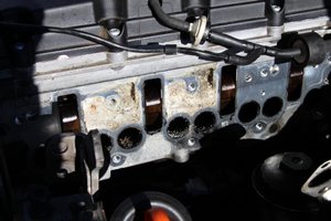

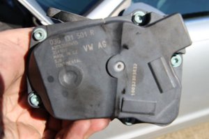

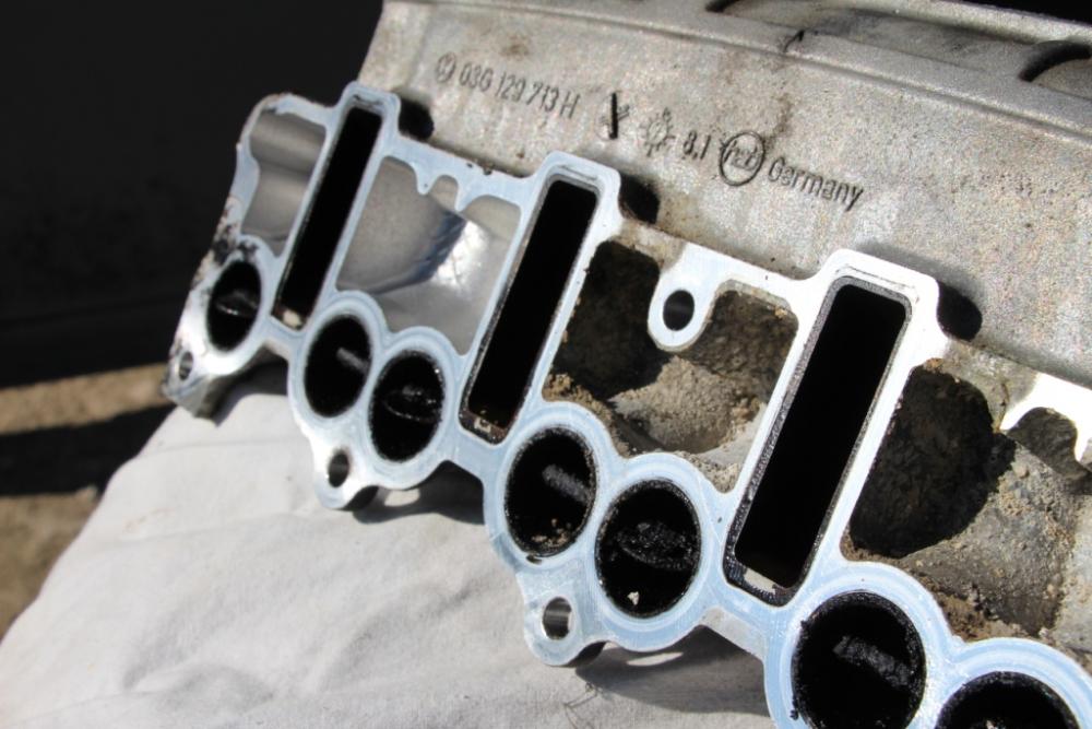

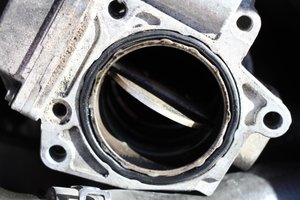

    Сегодня добрался до Ауди. Сделал фото. Вскрыл впускной коллектор, клапан EGR,дроссельную заслонку, почистил и.... все :Dничего не поменялось.
    Решил заказывать Электромагнитный клапан подачи воздуха 8E0906627C.
    Кстати, поправьте меня, пожалуйста, если я неправ указав правильно на фото клапан EGR.
    Заранее спасибо.

    Первое фото.

    А механическо-электрическая часть под крышкой? Там много засад(пружина,зубья,упор и т.д)

    Почти всегда так и бывает, если клапан умер.т
    Сними крышку с клапана, там пластиковые шестерни.Клапан нормально-закрыт(действием пружины), открывается сервоприводом, поворачивающем шестерни.Если зацепление в шестернях пропало(сломались зубья или стерлись, видел такой, не у себя), то клапан не будет открываться.Получишь ошибку по низкой пропускной способности и остальной геморой.Новый клапан стоит около 6т.р.(неоригинал, но тот же самый VDO, что и в оригинале). И если у вас там нет спецов, которые смогут его заглушить и поправить прошивку одновременно, то поменяй и забудь про него.:hi:
