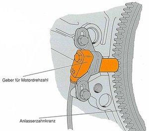

    Кое-как снял датчик оборотов КВ (G28). Снимал сверху , на ощупь , т.к. машина стоит во дворе. Буду ставить новый датчик, какие тонкости при установке ? Якобы надо как-то точно настраивать положение отностильно зубьев КВ ?

    Если ты снял его без кронштейна, то никаких тонкостей при установке. А вот если с кронштейном снял, то для правильной установки датчика, точнее, кронштейна нужна приспособа MATRA 3308.

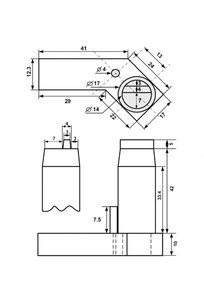

    А есть чертеж приспособы ?

    оно?!
    на кронштейне обычно риски остаются от шайбы и головки болта. может по ним сориентироваться? без приспособы

    Есть, в какой-то теме выкладывался:
