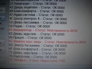

    подскажите что купить и поставить (телефон в подлокотнике есть) но блютуз нету и к 77 блоку не подключается (недоступно)

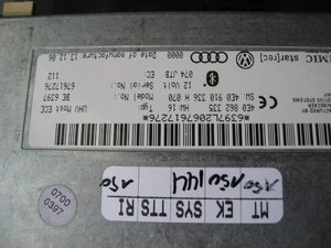

    при разборе салона был обнаружен блок
    подскажите куда копать далее?

    может ли он быть отключен или заблокирован из-за не правильного обновления прошлыми хозяевами?
    написано что обновление стоит 5540

    скорее всего блок неисправен или слетела прошивка,
    попробуй заново прошить ММИ через бутлоадер,
    но есть вероятность сделать ещё хуже !!!

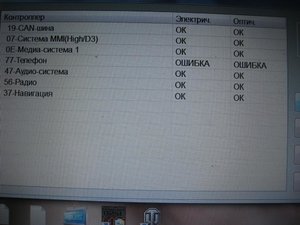

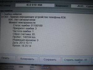

    делал диагностику оптической шинны данных и вылезла ошибка, получается он перебит? или все таки блок?

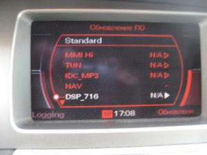

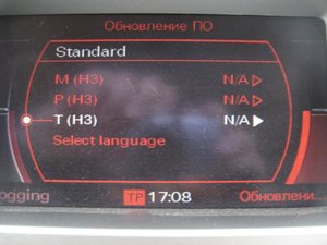

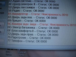

    обновил прошивку до 6030 (все работает кроме телефона - так как диск с телефоном даже не хочет он обновлять)
    как заставить принудительно прописать только телефон бутлоадером?
    вот картинки что пока имеем

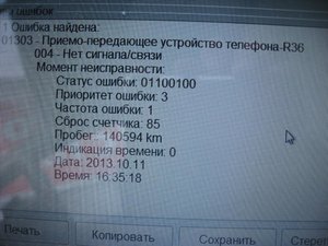

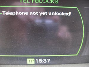

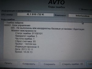

    Чем дальше в лес тем больше дроов и все таки я добился того чтобы на телефоне было написано ОК но он ***МАТ*** все равно не подключается и не работает (к блоку ни разу не подключился)

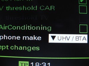

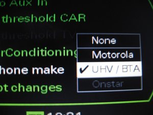

    добавлю что в инженерном меню ранее в графе телефон стояло NONE. Поставив UHV/BTA при стирании ошибок в блоках у телефона статус становился ОК, но выпрыгивала ошибка адаптации блока ММИ, и в 7 блоке 12 графе я вместо цифры 2 поставил 0 (которая означает что у меня в машине нет телефона) по ММИ блоку теперь тоже нет ошибок а к телефонному блоку пока так и не смог подключиться

    Какой стоит mmi? Если 3g, то я себе активировал в скрытом меню блютуз и все стало ок.

    Я сфоткал свой блок http://www.audi-club.ru/forum/showpost.php?p=8203166&postcount=2 и там вроде нарисован значек блютуза

    Димон, ты бы HW и SW с блока показал, не темни.
    ВТ будет на всех кроме моторолы, у неё своя труба.
