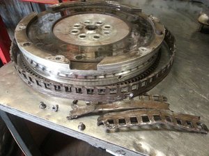

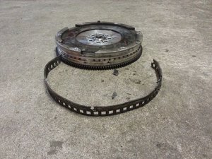

    Вообщем вот такая балалайка приключилась с моим маховиком (люменьтий, 5,3кг, классная штуковина...была).
    Кто знает. как можно восстановить? На америкосов не надеюсь.

    ну вот об этом я как раз читал что отрывает часто поэтому взял где все одним куском!
    видел та TQ ставят сальник на коленвал который совмещен с датчиком - если подойдет к 2.7 может такой влупить ибо на свой маховик думаю тебе проблематично будет сделать новый репер таких размеров.

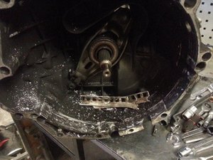

    как такое произошло? его оторвало вследствии контакта или оторвало по иной, не понятной мне причине, и потом уже о колокол коробки побило?

    Андрюха, а что это у тебя за маховик такой? Мне нравится :Р Обычно у них обручь под стартер отходит, такого много видел.
    Серёга, я сам не заню как так получилось, сегодня америкосы ответили, очень заинтересовались, говорят впервые в жизне видят чтобы именно так получилось.
    Завтро ещё немного порассматриваю что там почём

    часто рвет, оно там на шплинтах и болтается
