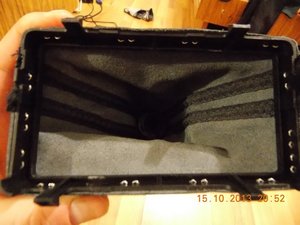

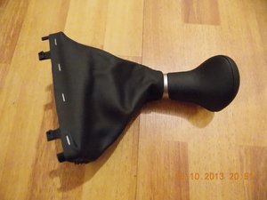

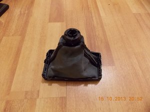

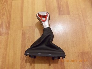

    A6 C6 3.0Q 2004г.
    Купил себе ручку КПП от A6 C7, просто где-то на Драйве видел что ставят без проблем. Заказывал в Китае, пришла ручка ничем вроде не отличающаяся от оригинала, а может и оригинал (оригинал просто не видел вживую:)). Чехол пришлось колхозить к старой рамке, снятой со старой ручки, ничего сложного, просто разогнуть скобки и поменять рамку. Я перед тем как новый чехол натянуть, рамку по периметру клеем промазал, чтоб удобнее было. По периметру размер одинаковый. Сама ручка меняется элементарно, натягиваем чехол наверх, со старой ручки убираем хомут и оттянув кнопку максимально наружу вытягиваем ручку вверх. Новая ручка ставится в обратном порядке. С вытянутой кнопкой (ее кстати изначально держит фиксатор) натягиваем ручку до упора вниз, потом вытаскиваем фиксатор и проверяем работу рычага, у меня с первого раза до конца одеть не получилось, кнопка утонула в ручке и пришлось долго ее оттуда вытягивать. Вроде все, несколько фото. Качество отличное, как кожи, так и пластика с хромом, кода запчасти не нашел, но на рамке были кольца.

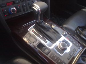

    Вот так выглядит в машине, непривычно переключать пока, размеры больше.
