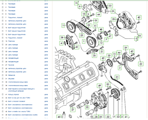

    Нашел вид двигателя сзади, если ролик менять, то кто менял сложно или нет
      104,2 КБ

    как правило цепь если вытянулась, то тут уже только замена...натяжитель там для того и нужен чтобы держать цепь в натянутом состоянии не допуская провисаний, иначе перескок со всеми вытекающими. как правило меняется цепь, натяжитель, направляющие, планочки там, иногда Од рекомендует и звездочки поменять.
    возможно у вас просто был низкий уровень масла от этого и был звук лязгающей цепи, так как при данном уровне не было достаточного давления масла чтобы натяжитель сразу держал цепь натянутой как нужно, тем более после стоянки когда итак масло все в картер стекло...
