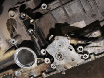

    вобщем вот он от черепахи
    тут на коробке с левой сторны

    чистится без проблем,проблема бывает с его снятием,но при любых раскладах снимается сначала левая опора АКПП,потом сам датчик,внутри он представляет из себя обычный механический коммутатор,разбирается(высверлив клепки),чистится(промывается) и собирается обратно,очень важно при сборке создать его герметичность,но проблема отображения на приборке может быть и не в нем,как дословно звучит ошибка? "сигнал определения передачи" или "сигнал определения включенной поредачи"? отображение на приборке насколько знаю зависит от самого селектора,там стоит магнитная полоска,когда она забивается грязью,начинаются аналогичные проблемы,разбираешь селектор,чистишь,проблема уходит,к стати это подтверждается и твоим "проходит пошатав подергав ручку АКПП",ибо шатание не передается на этот датчик(F125),да и ошибка по нему отображается как -"ошибка сигнала включенной передачи" и указывается "датчик (F125)" и еще,если будешь менять обрати внимание на то,что датчик F125 бывает двух видов,различается по количеству пинов в разъеме(могу ошибиться,но по моему 8 и 12,у тебя 03 год значит должен быть с бОльшим количеством пинов),думаю дело все таки в самом селекторе,я бы начал с него.
