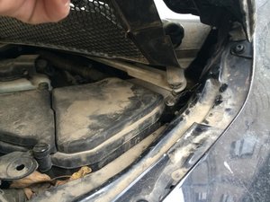

    Чего то я не могу понять, судя по этой картинке:
    http://www.audi-club.ru/forum/showpost.php?p=6890648&postcount=8
    ёкнулся у меня не поводок, либо я не совсем понимаю конструкцию, т.к. пластик не стал пока снимать, а за ним ничего не видно.

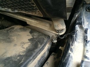

    У меня соскочила эта хрень:
    Нацепил одну на другую - один взмах и опять соскакивает.
    Взял тоненькую проволоку и с помощью нее поплотнее их нацепил - на удивление пока не соскакивает, даже до работы доехал, но все на соплях держится, чиниться надо...
    Вопрос:
    Как вы чинили эту хрень? Ведь я не первый...
    Единственное, что приходит на ум: аккуратно просверлить по центру отверстие и соединить их болтом так, чтобы при работе дворников этот болт не мешал трению...

    Q7 3,6fsi
    Все правильно ,просверли и болтиком стяни -здесь много способов и не до конца сверлят и на сквозь ...
  11. m6artem
    m6artem Живу я здесь
    25 июн 2012
    1.341
    Q7 3,0TDI, 09, чип
    Ну да, буду сверлить, видимо ничего другого не остается.
    Спасибо.
    Только нужно насквозь... как так не до конца? если не до конца, как тогда стягивать? :shock:

    368
    Q7 4,2TDI.
    Можно втулку у токаря заказать .Я так и сделал.Работает.

    Курганская обл.
    Q7, 3.0.
    я насквозь просверлил

    1.341
    Q7 3,0TDI, 09, чип
    Да, спасибо, нашел нужную тему, вечером буду колхозить.

    В каком посте нашли инфу?
  18. m6artem
    25 июн 2012
    1.341
    Q7 3,0TDI, 09, чип

    646
    Q7 3.0TDI 2009
    у меня когда слетел левый ... просверлил насквозь... через месяц отломился правый и улетел вместе с щеткой на обочину... заменил в сборе
