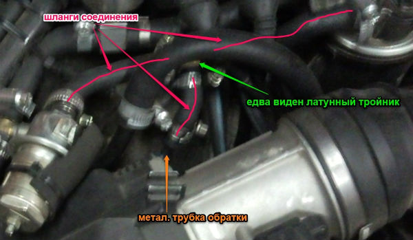

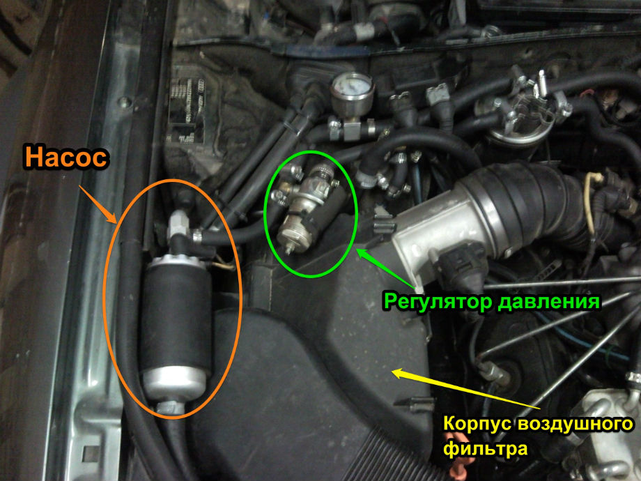

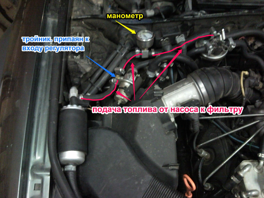

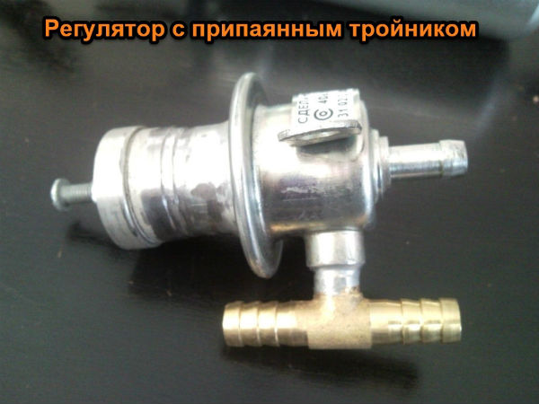

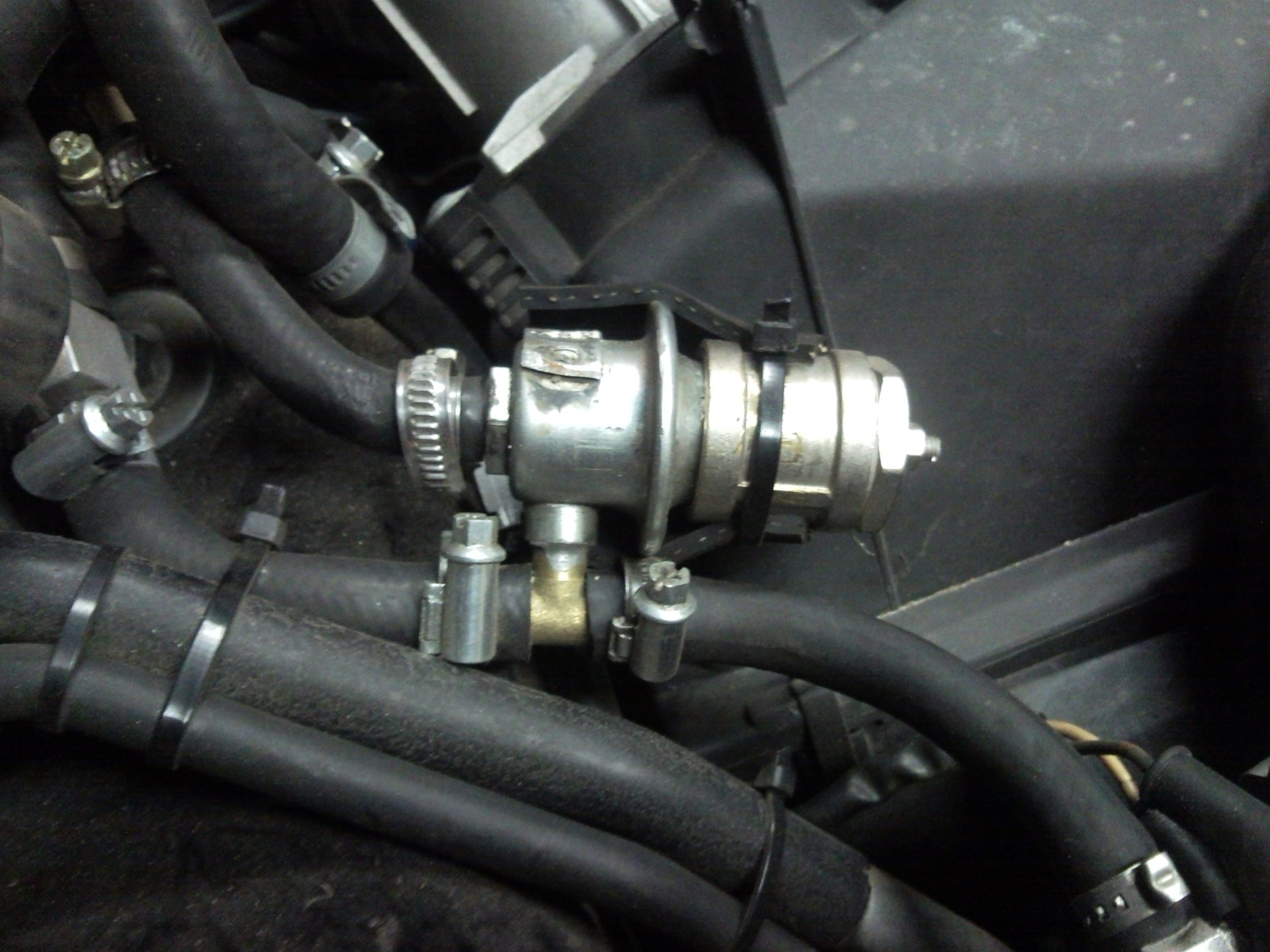

    Сам насос (Волга 406 двс) лежит под капотом на воздушном фильтре (см. фотки).
    На него шланг от железной трубки подачи топлива. Шланг с метал.трубки подачи топлива делает некую петлю, чтоб не перегибался. Шланг пропустил под корпусом фильтра. (видно не очень, ограничен размером вставляемых изображений)
    С насоса, короткий шланг через тройник припаянный к регулятору (регулятор Волговский, переделанный) на подачу фильтра топливного. (у меня еще туда врезан манометр)
    На железную трубку обратки через короткий шнанг цепляем тройник один из оставшихся выходов тройника один соединяем с обраткой с фильтра, второй с выходом регулятора. Все.

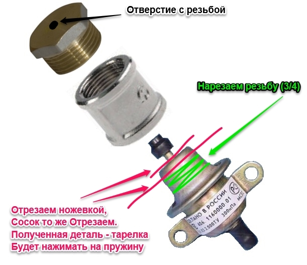

    Теперь о регуляторе. Фоток дополнительных нет, попробую объяснить.

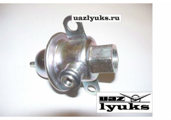

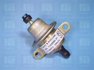

    1-регуляторы двух видов
    и
    отличаются выходом: под винт (фото 1) и под хомут (фото 2). Лучше 2, если 1, то штуцер надо приладить.
    К входу припаиваем тройник (фото выше).
    Теперь про переделку. Суть в следующем: эти регуляторы управляются вакуумом - нам это не надо. Мы ставим регулировочный винт.
    Отрезаем ножевкой верхушку купола с соском для вакуума. Берем плашку на 3/4 и нарезаем резьбу. Стенка тонкая, но нарезать что-то подобное резьбы можно. Отрезанную часть не выбрасываем, отрезаем сосок - получилась тарелка. Дорабатываем ее, чтоб влезала в сан.техническую муфту на 3/4. Эта тарелка будет нажимать на пружину. В сан.технической заглушке на 3/4 в центре сверлим отверстие и нарезаем резьбу. Туда вкручивается винт с контр.гайкой. Закручивая или отпуская винт мы сжимаем или отпускаем пружину (это для настройки регулятора). Вот для наглядности (уж извени, на скорую руку - что попалось). К стати, на авто у меня стоит именно так переделанный (можно разобрать по фоткам), а на крупном плане уже сделанный более основательно.
    Изобретение не моё, много кто уже так сделал.
    Манометр можно ставить или нет, но для настройки он нужен, можно взять шинный. Собираем систему, включаем и вращая винт добиваемся давления 1.5-1.7 бар.
