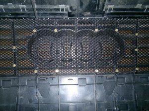

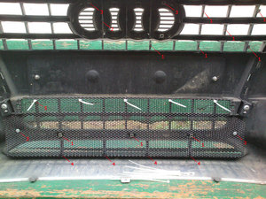

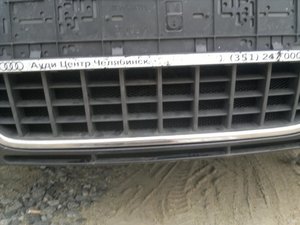

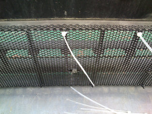

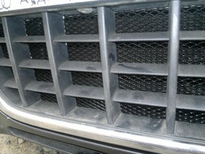

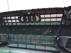

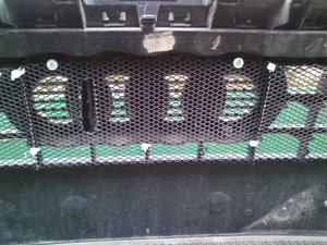

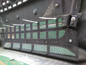

    Я ставил себе сетку, со снятием бампера.
    По времени дольше конечно и геморойнее, но так мне больше нравится. Заняло часа три примерно.
    Между интеркулером и радиатором охлаждения двигателя было набито адское количество листвы, поэтому пришлось снимать бампер, вычищать всё и ставить сетку.
    Сетка алюминиевая, крашеная в черный цвет, с размером ячейки 10 мм. Мягкая, легко гнется и принимает нужную форму. Режется обычными ножницами.
    Заказывал в экзисте, R10, 100X40 BLACK
    Кроме сетки еще потребуются: пластиковые стяжки (мелкие), 4 самореза (длина 25 мм), канцелярские ножницы (большие), круглогубцы, пассатижи, отвертка крестовая или шуруповерт, маленький молоточек (я использовал двухсотграммовый).
    Бампер я снимал по Эльзе, но можно инструкцию в ЭТОЙ теме прочитать. Единственное, что колеса снимать не нужно, достаточно вывернуть их. И передок машины я поднимал на домкрате (так проще поворачивать колеса, выкручивать винты в нижней части бампера и вычищать листву между радиаторов).
    Сначала нужно всё измерить и вырезать нужные куски сетки, с запасом по периметру примерно миллиметров 10-15.
    Т.к. я торопился и отмерять семь раз времени небыло, немного лоханулся и вырезал первую решетку без учета второй и поэтому верхняя решетка состоит из трех клочков. С наружи этого не заметно.
    "Поспешишь-людей насмешишь".
    Потом прикладываем решетку и подгоняем её. Отрезаем, если что-то мешает, с запасом 10-15 мм. (потом эти 10-15 мм. нужно будет загнуть пассатижами). Это самое сложное. Круглогубцами я аккуратно, покручивая выламывал ячейки в сетке под всякие выступающие части на бампере. Выламываются легко. Можно ещё наверное кусачками, но их у меня небыло. Ножницами вырезать не получится.
    Важно не забыть сделать прорезь под датчик температуры наружного воздуха.
    В бампере есть несколько отверстий в которые можно вкрутить саморезы.
    Сначала фиксируем саморезми, затем стяжками (стяжки потом со сторы не видно. заметно только если подойти на расстояние 50 см. присесть и нагнуться).
    Потом легкими постукиваниями, молоточком загибаем края решетки по периметру.
    Бампер собираем в обратной последовательности.
    1-геморойные выступы под которые нужно подгонять сетку.
    2-место установки датчика температуры.
    3-места куда можно вкрутить саморезы.
    4-черные стяжки.
    5-белые стяжки.
    DSC_0170.jpg DSC_0173.jpg DSC_0176.jpg DSC_0177.jpg DSC_0178.jpg DSC_0182.jpg DSC_0194.jpg
    фото чуть выше (на уровне капота). стяжки уже почти не видно.
    стоя, на расстоянии 2-ух метров

    красиво, добротно, но вот стяжки... :))

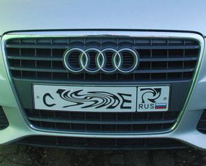

  5. FKA
    FKA Участник форума
    17 июл 2013
    163
    А4 (B8) Avant TFSI
    #5 FKA, 11 ноя 2013
    Стяжки вообще не видно. Фотка сильно снизу сделана была. Позже найду человеческую фотку.
    У всех кому показывал, первым вопрос был "как крепил, на саморезы?"))
    А на расстоянии 3 метра уже ни стяжки, ни сетку с любого ракурса невидно.

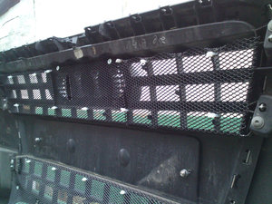

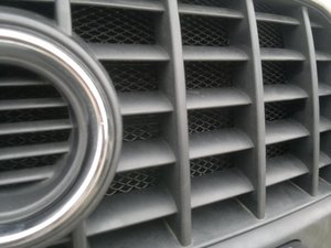

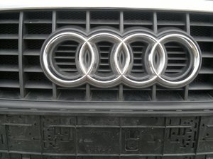

    Вопрос очевидно в том какими руками это делать:D Саморезов нафигачил не мало, ни в одном месте сетку не сломало, главно подойти к делу с умом - подобрать размеры саморезов. И кстати на В8 все так плохо, что необходимо задействовать бампер? У себя на В7 снял решетку, закрепил сетку в ней, решетку в бампер и вуаля!
  11. Ganzta
    Ganzta Живу я здесь
    13 окт 2011
    4.061
    A4/B7 1.8T S-line
    Вот что вышло.:nod:

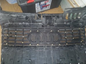

    Принцип конструкции бампера-решетки тот же и у меня:nod:
    Вечером скину фотки (с внутренней стороны) как я закрепил решетку.
  16. Ganzta
    Ganzta Живу я здесь
    13 окт 2011
    4.061
    A4/B7 1.8T S-line
    Ну как говорится за вкус и цвет все фломастеры разные:D Шляпка самореза покрывает бОльшую площадь в отличии от стяжки, что так же может говорить о повышенной прочности конструкции. А если прилетит кирпич, то ни стяжка, ни саморез уже врядли спасут (не радиатор) саму решетку. ИМХО.

  19. Ganzta
    Ganzta Живу я здесь
    13 окт 2011
    4.061
    A4/B7 1.8T S-line

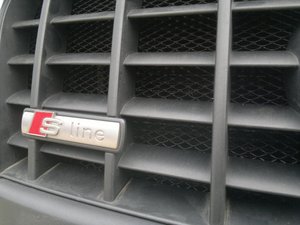

    Ссорь, вчера не вышло:) Вот
  20. Ganzta
    Ganzta Живу я здесь
    13 окт 2011
    4.061
    A4/B7 1.8T S-line
    И вот что получилось
