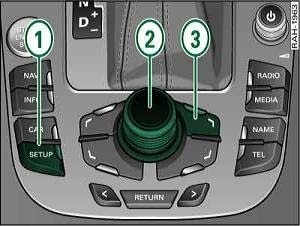

    Попробуй перезагрузить ММИ
  3. zagoranka
    zagoranka Завсегдатай
    11 сен 2013
    649
    GMT 900, Audi Q3
    Я не умею.
    Как пошагово?
    Спасибо!!!!!!!!
  4. Армен.
    Армен. Живу я здесь
    1 дек 2011
    4.493
    Audi Q7
  5. alexars2012
    alexars2012 Bad e-mail
    16 апр 2012
    2.401
    958 15, RRE 15
    нажать одновременно и подержать

    Сейчас попробую!!!!

    Не помогло(((

    Без изменений?

    Без(
    Только он каждый раз после заводки машины по-разному светится.
