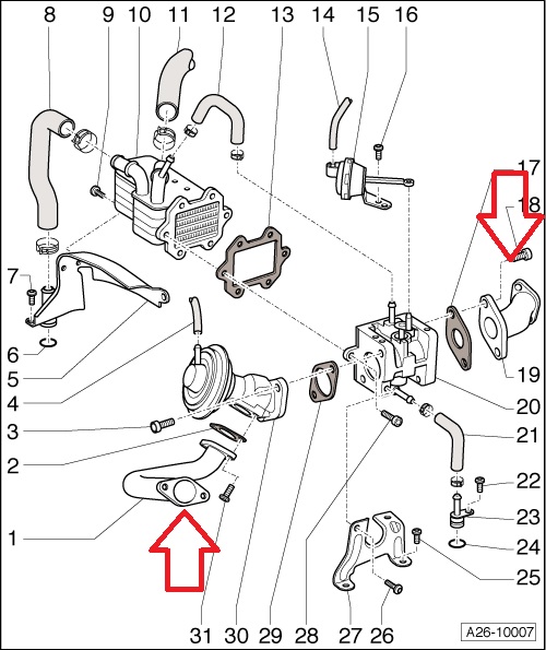

    У меня была тоже проблема, чек часто горел из-за воздуха, я поменял вот это и мне помогло.

    доброе время суток. Имею A6 4F50HL Avant quatro TDI 3.0 V616 BMK HKG GSZ пробег ~220000 km, разговаривал с товарущем он говорит, раньше глушили пластиной на входе или выходе и все. Кто что скажет об этом варианте...? и вопрос как всетаки вырезать ЕГР програмно??? опишите пожлуиста процесс...
    заранее благодарен...
  9. nik84
    nik84 Участник форума
    25 мар 2012
    369
    A6/c6 2.0tdi 07г.
    Я попробовал заглушить пластиной и сделал 8 небольших отверстий в ней.Езды хватило на 80-100 км по городу и загорелся значек, что забит сажевый. Пришлось прокладку вон , на трассу и под попу.
