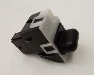

    Здравствуйте.
    Решил сменить торпеду, после расслоение пластика.
    До меня её снимали, и видно что при снятии не знали как снять датчик из разъёма и вырвали провода из разъёма.
    Кто может скинуть или написать распиновку проводов по цветах, или кому не сложно скинуть фото распиновки разъёма датчика.
    Снимается очень просто, держится на одном винтике, находится посередине воздухоотвода на лобовое стекло.
    Код датчика - 4d0 907 539

    1-красножелтый
    2-коричнегобелый
    3-белозеленый
    4-чернозеленый
    нумерация посадочных мест на фишке должна быть

    спасибо Вам, но нумерация на фишку затерта паяльником, сейчас попробую по ВИН коду псмотреть нумерацию. А не знаете случайно для чего сам датчик? какя его функция?

    Смотрит на сколько ярко светит солнце,инфо для климатроника
    крайний пин пот дыркой-№4
