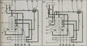

    Автономный подогреватель, на топливе работает. Я точно не знаю, у меня дизеля никогда не было. Штатная приблуда, сейчас уже походу во всех дизелях стоит.
    Вот схема из инета, он там под номером 4 на правом рисунке.
