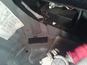

    Друзья а где стоит пиропатрон на плюсовой клемме или эта хрень между акку и задней панелью на массу
  10. Chunakovv
    Chunakovv Живу я здесь
    6 апр 2012
    2.607
    Саратовская обл.
    А6/C7 3.0 TDI
    Справа между аккумулятором и стенкой багажника, туда + клемме уходит. Там крышка пластиковая - снимаешь ее, увидишь+ от аккума приходит на клемму сверху, а ниже пойдет уже дальше. Между ними коробочка пластиковая - это и есть патрон. Просто крокодилами эти два клеммы можно соединить и все заведется. Другу на прошлой неделе заводили так авто после улдара.

    Качество только не очень. Черная коробочка как раз патрон. Сверху и снизу гайки - это клеммы. Их нужно соединить между собой.
