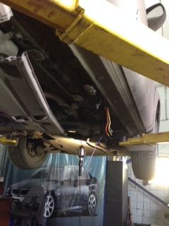

  16. Айдар_73

    у меня недавно сгорел пневмокомпрессор, заменили вместе с осушителем- всё равно морда падала минут за 5. Заподозрили блок клапанов, заменили на новый. А в итоге нашли причину: микродырка в пневмотрубке, размером с укол иголкой. Еле нашли. Предположение- что дорожная химия проела пластик, а внутреннее давление сделало свое дело и нашло брешь.
