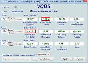

    igor33, а можно чуть подробнее, про
    У меня проблема с зарядом. При оборотах видно в группе идет заряд, на холостых (не всегда) в группе отображает -15А например. Поднимаешь обороты (1000-1200) - заряд в положительную. Регулятор заменил на новый еще весной, кроме обмотки больше грешить не на что...
    Усилил землю между двигателем и клеммой "прикуривателя" под капотом т.к. думал, что масса гуляет... но не в этом дело.

    Неисправность в обмотке или в диодном мосту может способствовать недозаряду.
    Ты ещё найди в измерительных величинах сигнал DF и посмотри сколько процентов, когда ток уходит в минуса - должно быть 100%.

  15. Aleksey.vbg
    Aleksey.vbg Участник форума
    10 фев 2010
    465
    A6 3.0 quattro`05г
    #15 Aleksey.vbg, 16 дек 2013
    Выкладывал скрин уже в другой ветке. DF - 100% :shock:

    Диодный мост без разбора генератора можно вычислить осцилом.

    А с помощью кабеля можно как-то продиагностировать по группам? (Выше представлено фото) не могли бы немного пояснить что смотреть и что должно быть в норме
